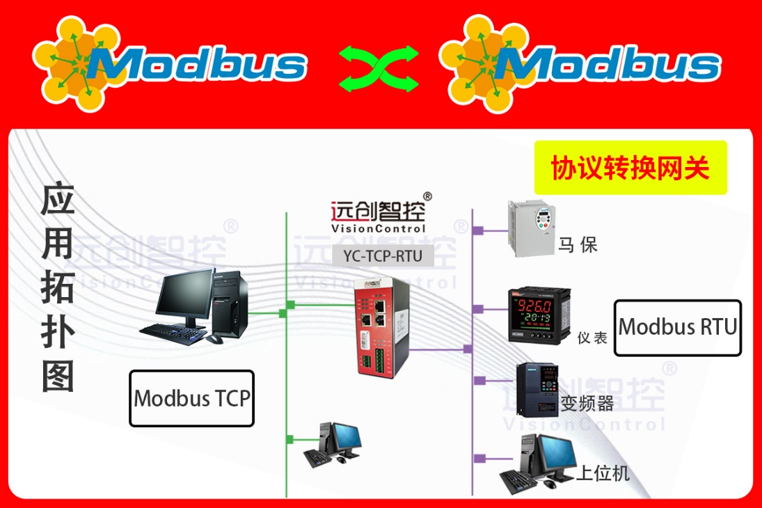

上位机(MES工作站,IP:192.168.10.30)←→千兆环网←→YC-RTU-TCP(IP:192.168.10.66)←→屏蔽双绞线(RVSP 2×1.5 mm²,15 m)←→MR-485命令控制器(RS-485,波特率9600,8E1,从站地址1~6)。

YC-RTU-TCP在TCP侧做“Modbus TCP Server”,端口号502;在串口侧做“Modbus RTU Master”,轮询6台电梯控制器。上位机MES通过标准Modbus TCP读写寄存器,即可透明访问电梯状态,无需额外驱动。

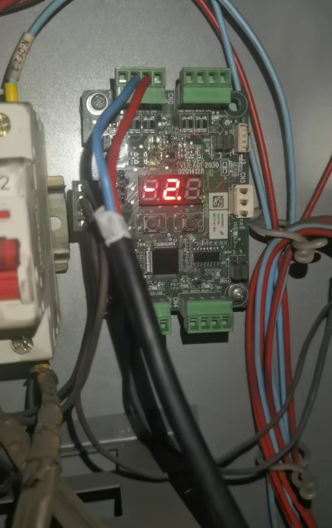

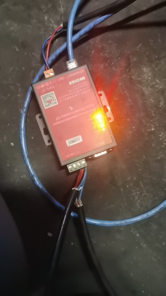

停产前一周完成硬件预装。将YC-RTU-TCP串口服务器固定到电梯机房墙面35 mm DIN导轨,电源取自电梯24 V直流检修插座,双重端子并联到UPS,确保即使市电断电亦可继续上传轿厢困人报警。RS-485侧使用原厂随箱附带的5 cm裸线端子,压接冷压端子后直接插入三菱MR-485控制器“COMM”口,全程无破线,符合特种设备监管要求。

① 用Type-C线缆连接YC-RTU-TCP的Console口,打开YCPortal V3.7调试软件,自动识别COM21。
② 进入“Quick Set”向导:
– 工作模式:RTUTCP Bridge
 串口波特率:9600,8E1,与电梯控制器保持一致
– 轮询间隔:100 ms,兼顾实时性与总线负载
– 网络:静态IP 192.168.10.66/24,网关192.168.10.1
– Modbus TCP:502端口,允许最大4客户端并发
③ 点击“One-Key Burn”,3秒后重启生效。
全程5分钟完成,无需命令行。
