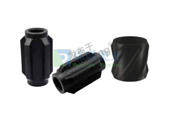

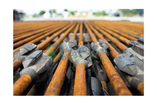

在石油化工行业的复杂工况下,抽油杆扶正器作为确保井下工具、阀门和管道系统中的关键部件,其核心使命是确保内部运动部件始终处于精确的同心位置,防止偏磨、振动和卡死,从而保障整个系统平稳、持久运行。传统的金属扶正器其本身材质较硬与油管壁的摩擦很大,而且摩擦后产生的金属屑容易卡泵,造成二次作业存在局限性。

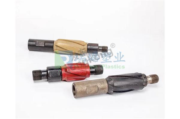

一、基于PEEK材质的扶正器:为恶劣环境下的石油化工提供长效解决方案
PEEK扶正器具有出色的耐高温性能,长期使用温度可达250℃,短期甚至能承受300℃以上高温,能够轻松应对生产过程中的蒸汽环境、高温流体及设备运行热量,避免软化变形,性能稳定可靠。其次,PEEK材料具备极低的摩擦系数和优异的自润滑性,在高速运动或频繁启停工况下,不仅能显著减少自身磨损,延长使用寿命,还能有效保护与之配合的金属部件。值得一提的是,PEEK的机械性能可与部分金属相似,其高强度和优良的耐疲劳性,使其能够承受石油井下复杂多变的机械应力,展现出全面的适用性。
二、精工制造:注塑加工PEEK扶正器的核心工艺
首先,PEEK属于高温高粘度材料,其加工温度通常需要达到350℃-400℃,这对注塑机的温控系统、螺杆和料筒的耐高温耐磨性提出了严苛要求。其次,成型前必须对PEEK原料进行充分干燥,以去除微量水分,防止成型件产生气泡或银纹等缺陷。在注塑过程中,需要精确控制模具温度、注射速度、保压压力及冷却时间等参数,以确保材料充分塑化、完美填充型腔并实现理想的结晶度,从而成型为内部致密、尺寸稳定、机械性能优异的产品。
三、注塑成型是实现PEEK扶正器满足石油化工特殊工况下苛刻性能要求的关键途径
1、一体式注塑成型,提高强度与承载能力
通过注塑工艺可将复杂的扶正器结构一体成型。避免了传统拼接、组装可能带来的薄弱点,实现了均匀的应力分布和更优的结构强度与刚性。因此,PEEK注塑扶正器能够承受更高径向载荷和冲击力。
2、轻量化设计,复杂结构成型
PEEK材料密度约1.3 g/cm³,是钢的1/7。注塑工艺可精确成型薄壁、中空等优化结构,既保证强度的同时又实现轻量化。轻量化的扶正器减轻工人安装强度,提高作业效率,同时也降低运动部件惯性负载。
3、大批量高效生产,与成本优化
注塑成型可实现自动化、高效的大批量生产。其制造优势能够快速响应石油化工行业对于扶正器的大量需求。在规模效应下,模具与设备成本被摊薄,单件成本显著降低;同时,注塑作为净近成型工艺,材料利用率高达95%以上,大幅减少PEEK原料浪费,从而实现整体成本的有效优化。
