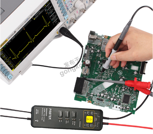

在电子测量领域,精确地获取电路中电信号的波形对于分析电路的工作状态、验证设计思路以及排查故障至关重要。示波器是波形测量中最常用的仪器,通常会搭配不同类型的探头使用。其中,差分探头和无源探头是比较常见的两种类型。然而,在实际测量中,常常出现这两种探头测量同一信号时波形不一致的情况,这给工程师们带来了诸多困扰。接下来,我们将深入探讨这一现象背后的原因。

五、总结
差分探头和无源探头测量波形不一致是由多种因素共同作用的结果。工程师在实际测量过程中,需要充分了解两种探头的特性,根据测量需求和环境选择合适的探头,并正确使用和设置探头参数。必要时还需对测量结果进行综合分析和验证,以确保获取到准确可靠的信号波形,为电路设计和分析提供有力支持。
