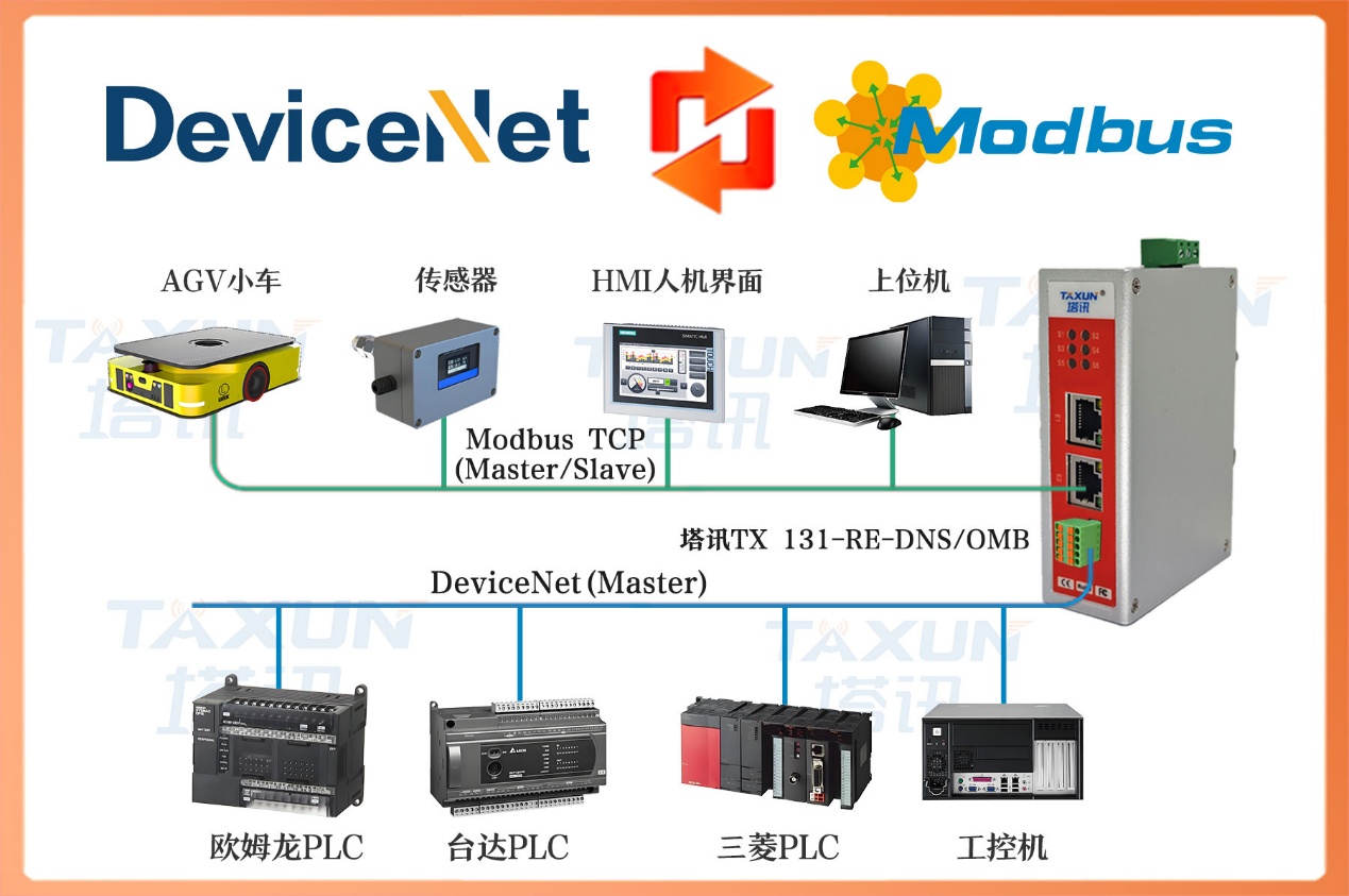

在汽车零部件制造行业,生产线由众多自动化设备组成,不同设备采用的工业总线协议差异显著。某汽车零部件工厂的生产线中,核心的物料搬运设备和部分检测设备由采用 DeviceNet 协议的罗克韦尔 ControlLogix PLC 控制,而工厂的生产管理系统及部分监控设备则基于 MODBUS TCP 协议构建。为实现生产数据的实时采集与设备的协同控制,需要打通 DeviceNet 与 MODBUS TCP 协议之间的壁垒。塔讯 TX 131-RE-DNS/OMB 协议总线网关,能够实现 DeviceNet 从站转 MODBUS TCP,满足工厂对异构系统集成的需求。

1. 硬件连接
塔讯 TX 131-RE-DNS/OMB 网关的 DeviceNet 接口通过专用电缆连接到罗克韦尔 ControlLogix PLC 的 DeviceNet 端口,确保连接牢固,注意总线终端电阻的安装。
使用网线将MODBUS TCP转DeviceNet网关的以太网接口与上位机的网卡相连,为网关接通 24V DC 电源,观察网关指示灯状态,确认设备正常启动。
