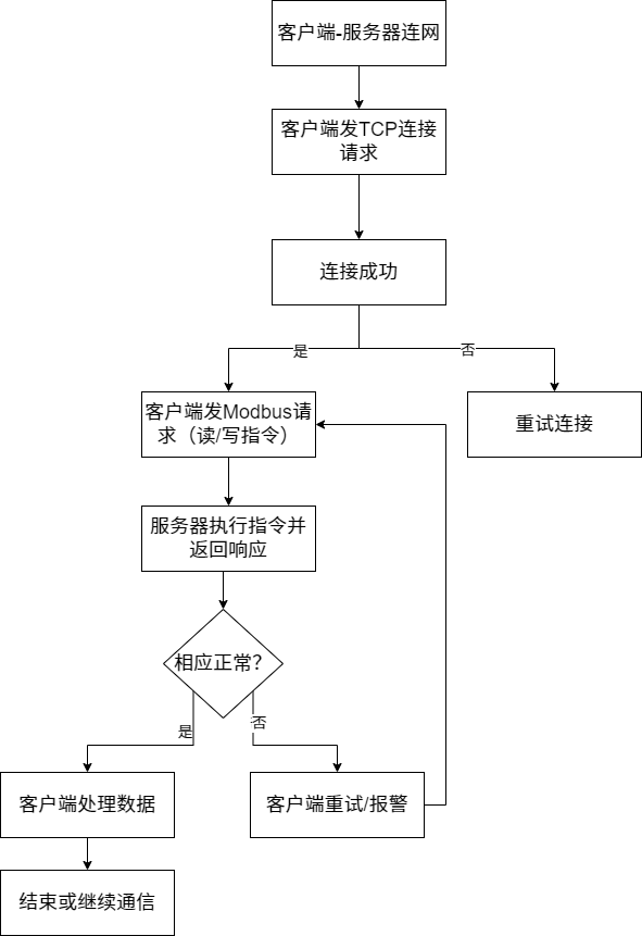

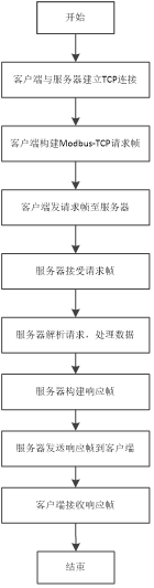

Modbus-TCP 网络通讯流程图
Modbus-TCP 是 Modbus 协议在以太网中的扩展,基于 TCP/IP 协议栈,采用 “客户端 - 服务器” 架构,数据帧格式简化(去除校验位,依赖 TCP 可靠性)。

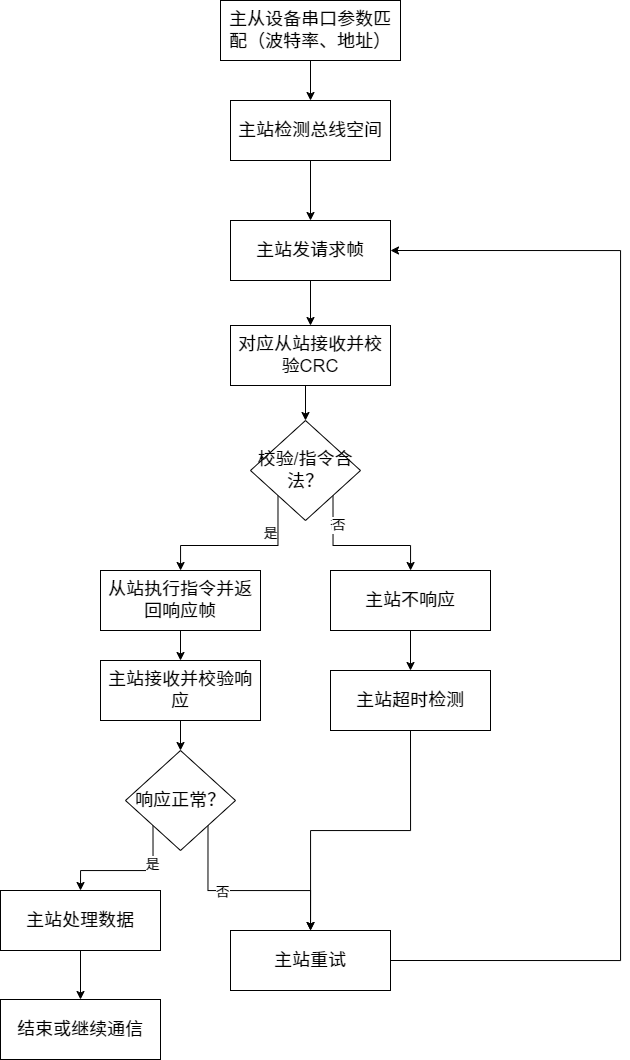

Modbus-RUT通讯流程图
Modbus-RTU 基于串行通信(RS-485/RS-232),采用主从架构(仅主站可发起请求),数据帧通过串口传输,依赖起始位 / 停止位和 CRC 校验确保可靠性。
客户端:通常是可编程逻辑控制器(PLC)、上位机软件等,负责发起数据读写请求。
服务器:可以是传感器、执行器、智能仪表等设备,接收并处理客户端请求,返回相应数据。
以太网交换机:实现设备间网络连接,确保数据在网络中正确传输。
Modbus-TCP 数据传输流程
建立连接:客户端通过 TCP 三次握手与服务器建立可靠连接。
构建请求帧:客户端按照 Modbus-TCP 协议格式,将功能码(如 01 读线圈、03 读保持寄存器等)、设备地址、数据地址等信息封装成请求帧。
发送与接收:客户端将请求帧发送到服务器,服务器接收后进行解析。
处理与响应:服务器根据请求内容,访问对应寄存器获取数据或执行操作,再构建响应帧返回给客户端。
结束交互:客户端接收响应帧,完成一次数据交互。

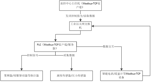

Modbus-TCP 在工业自动化中的应用架构
在工业自动化场景中,上位机通过 Modbus-TCP 与 PLC 通信,PLC 作为核心控制单元,一方面控制执行器工作,另一方面采集传感器数据,并与其他 Modbus-TCP 设备进行数据交互,实现整个生产流程的自动化控制与监测。

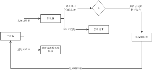

Modbus-RTU 通信流程图
详细步骤说明
步骤 1:主设备发送查询帧
主设备构造帧结构:
从机地址 + 功能码 + 数据字段 + CRC校验
示例:读取从机地址为 1 的寄存器 40001-40002 的数据:
0x01 0x03 0x00 0x00 0x00 0x02 [CRC校验]
功能码0x03:读取保持寄存器。
数据字段:寄存器起始地址0x0000(40001 对应 Modbus 地址 0x0000),寄存器数量0x0002。
步骤 2:从设备接收与解析
CRC 校验:先验证 CRC 是否正确,错误则丢弃帧。
地址匹配:检查从机地址是否为自身地址或广播地址(0)。
若是广播地址:所有从机执行操作(无响应)。
若是目标地址:继续解析功能码。
步骤 3:功能码处理
正常响应:
从设备执行操作后,返回响应帧,结构为:
从机地址 + 功能码 + 数据长度 + 数据内容 + CRC校验
示例响应:
0x01 0x03 0x04 0x12 0x34 0x56 0x78 [CRC校验]
数据长度0x04:返回 4 字节数据(2 个 16 位寄存器)。
数据内容0x1234、0x5678:寄存器 40001 和 40002 的值。
异常响应:
若操作失败(如非法功能码、寄存器地址错误),功能码最高位设为 1(如0x83),并返回错误码:
从机地址 + 异常功能码 + 错误码 + CRC校验
示例:0x01 0x83 0x02 [CRC校验](错误码 0x02:非法数据地址)。
步骤 4:主设备处理响应
解析响应帧的 CRC 校验,验证数据有效性。
若超时未收到响应(需预设超时时间,如 50ms),重新发送请求(通常重试 3 次),或报错提示通信失败。

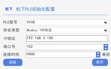

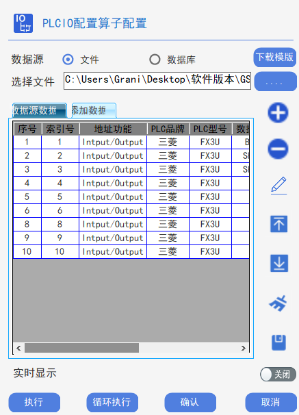

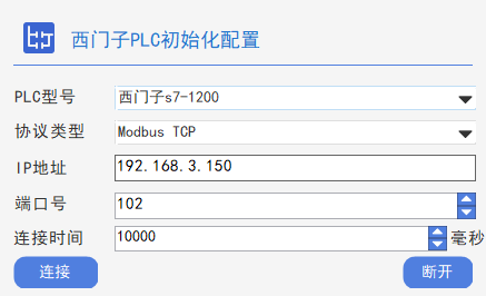

4.1 PLC 寄存器映射自动解析
GraniStudio 通过 “PLC 型号选择 + 映射表导入” 机制,解决不同品牌 PLC 的地址映射难题:
型号选择:根据plc型号,使用相应的plc连接模块,进行连接。如软件提供了西门子PLC初始化、松下PLC初始化、三菱PLC初始化。
映射表可视化配置:提供 “PLCIO配置”算子,用户可手动配置 “PLC 地址→MODBUS 地址” 对应关系,例如将西门子 DB1.DBW0 映射为保持寄存器 0x0100,并保存为设备模板;
地址格式智能转换:支持用户输入 PLC 原生地址(如 “I0.0”“D100”),系统自动转换为 MODBUS 地址(0x0000、0x0064),无需记忆协议编码。
例如,配置三菱 FX5U 的映射关系时,用户输入 “D200”,编辑器自动填充 “MODBUS 地址 0x00C8”“功能码 0x03”,并通过寄存器读取/写入进行读写操作。
