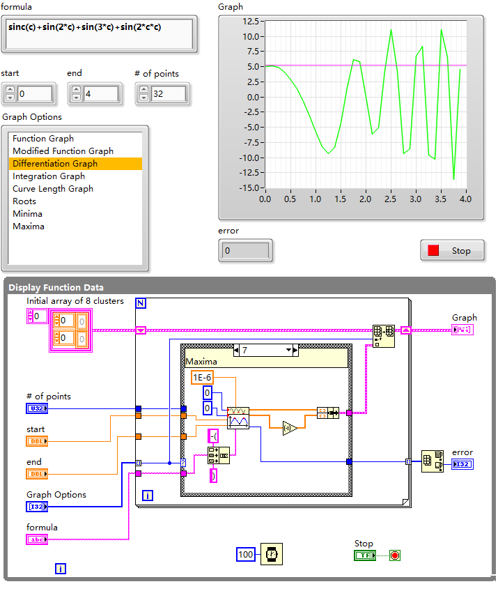

LabVIEW 中符号函数,在图表中观测函数、其修改形式、微分、积分等多种数学处理结果,直观分析函数特性。
符号函数是指可以进行符号运算(如求导、积分等,基于符号表达式而非数值近似)的函数表示形式。在工程领域,通过对函数的符号分析,能更精准地理解函数的数学特性,为系统设计、信号处理等提供理论支撑。
  • Find All Minima 1D.vi
    • 功能:查找一维数组中的所有极小值点,包括位置和数值。
    • 使用场合:在信号处理中寻找信号的谷值点,或在数据分析中定位函数的局部最小值点等场景。
    • 特点:可精确识别一维数据中的极小值,能设置查找的精度等参数(如示例中设置了1E-6等参数)。
    • 使用注意事项:需确保输入的一维数组数据格式正确,根据数据特点合理设置精度参数,避免因精度设置不当导致漏检或误检极小值点。
    • 类似功能对比:与Find All Maxima 1D.vi功能相反,后者用于查找极大值点。Find All Minima 1D.vi专注于极小值,在需要分析函数低谷、信号谷值等情况时使用,而Find All Maxima 1D.vi用于峰值分析。
    • 实际应用案例:在振动信号分析中,查找振动波形的谷值点,以分析设备的振动低谷阶段特性,辅助判断设备运行状态是否稳定。
  • 程序中还涉及图形显示相关 VI(未明确命名,但功能是将不同数学处理后的函数结果以图形形式展示)
    • 功能:接收不同数学处理(如微分、积分等)后的函数数据,在图表上绘制出对应曲线。
    • 使用场合:需要直观展示函数及其各种数学变换结果的场合,如教学演示、工程数据分析可视化等。
    • 特点:支持多曲线同时显示,可通过选择不同选项切换显示的曲线类型,方便对比分析。
    • 使用注意事项:确保输入的数据格式与 VI 要求一致,设置合适的图表显示范围,以便清晰展示曲线特征。
    • 类似功能对比:与普通的数值绘图 VI 相比,该 VI 更侧重于与符号函数的数学处理流程结合,专门用于展示符号函数相关的各种图形,针对性更强。
    • 实际应用案例:在控制系统设计中,将系统传递函数的原函数、微分函数、积分函数等同时显示在图表上,直观分析系统在不同数学特性下的响应情况。
