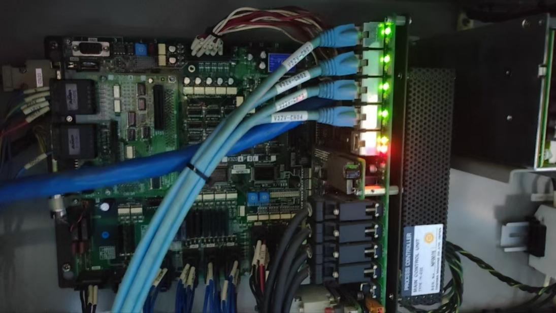

现场勘查
工程师用Fanuc FOCAS Test Tool检测22台控制器版本,确认全部支持FOCAS v4;记录每台机IP(用于后续统一命名)、CN3B针脚定义、24 V电源位置;对两台4G信号弱机位增加高增益天线。
网关硬件安装
采用“0停机”方案:
· 关闭控制器护盖→插入RS-232转接线→网关磁吸于电柜内侧→M12电源并线到断路器二次侧→4 G天线贴于柜门内侧,全程单台耗时≤12 min。
· 每台网关贴激光标签,编号JM02-F01~F22,与设备编号一一对应。
