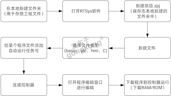

注意事项:
1.打开工程项目时,选择打开项目.zpj文件,若只打开其中的.Bas文件,程序无法下载到控制器。
2.ZMC0系列部分型号不支持下载到RAM。
3.不建立项目的时候,只有.bas文件无法下载到控制器。
4.自动运行的数字0表示任务编号,以任务0运行程序,任务编号不具备优先级。

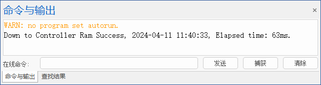

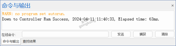

5.必须至少有一个文件设置自动运行任务号,若整个工程项目内的文件都不设置任务编号,下载到控制器时,系统提示如下信息:WARN: no program set autorun.
