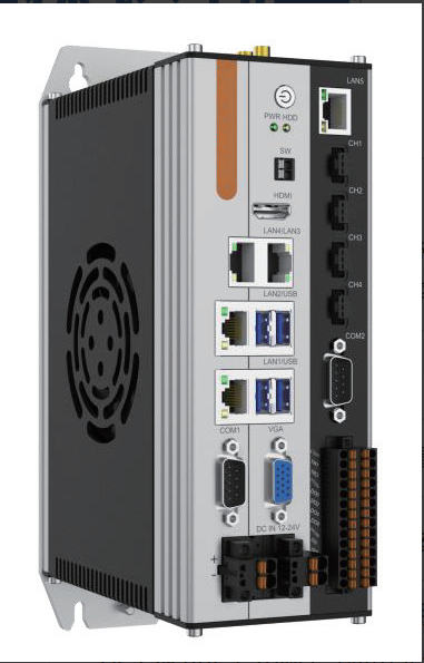

零代码视觉运控一体机是苏州格拉尼视觉科技有限公司推出的一站式解决方案,提供视觉运动控制一体机并配套了GraniStudio软件平台,机器视觉运控一体机是GraniStudio工业自动化核心设备,通过硬件与软件的深度集成,实现机器视觉检测、多轴运动控制、PLC 逻辑控制等功能的一体化协同,广泛应用于 3C 电子、半导体、包装、光通讯等高精度自动化场景,型号为GV-MV23-H04。

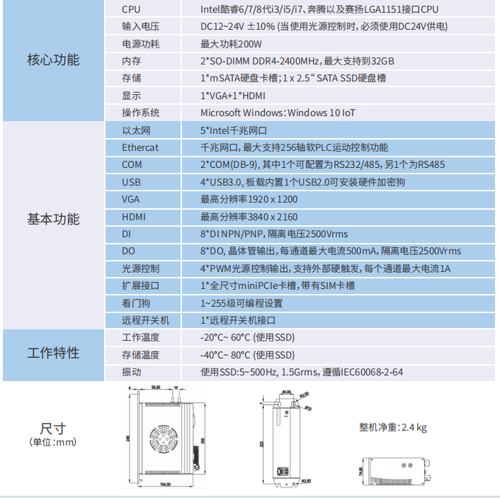

详细参数如下:
支持4个GigeE接口2500W以下分辨率相机(可扩展接口) 4个U3接口2500W以下分辨率相机
自带通用IO口;支持4路光源控制
集成各种运动控制和图像处理工具
支持相机控制、IO控制和光源控制,最大支持256轴
满足运动控制、高速视觉引导、定位、测量、检测、条形码识别、二维码识别等场景
支持卧式、壁挂、DIN_Rail导轨三种安装方式
视觉运控一体机自带软PLC、光源控制器、IO块、视觉单元于一体,体积小功能多元,从硬件层面降低接触不良、电磁干扰等故障风险,其中运动控制最多支持64轴,可以实现直线插补、任意圆弧插补、空间圆弧、螺旋插补、电子凸轮、电子齿跟随、虚拟轴等控制需求 适用于半导体设备、3C自动化产线、新能源设备、激光加工以及非标自动化设备等高速高精场合的应用;光源集成方面,内置4个光源通道,可直接控制环形 、条形、、背光源的亮度、频闪时序,并且自带了8路输入输出IO,对于小型企业应用上在硬件成本方面,单工位方案较传统配置节省 40%,进一步降低硬件采购成本。

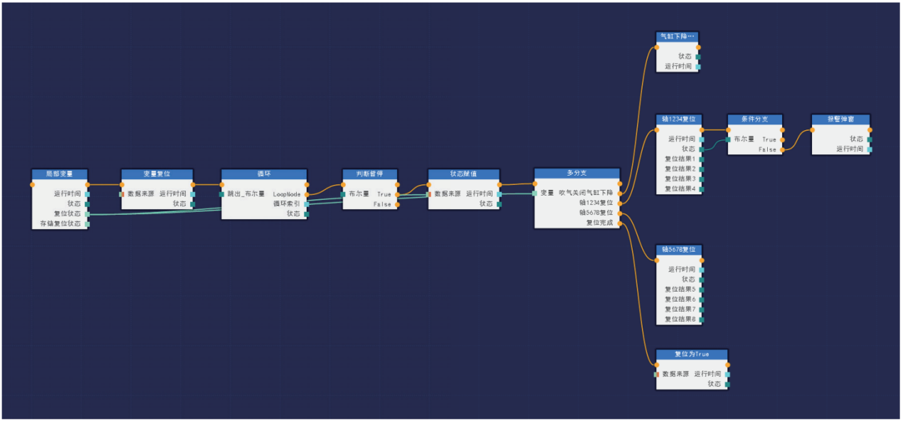

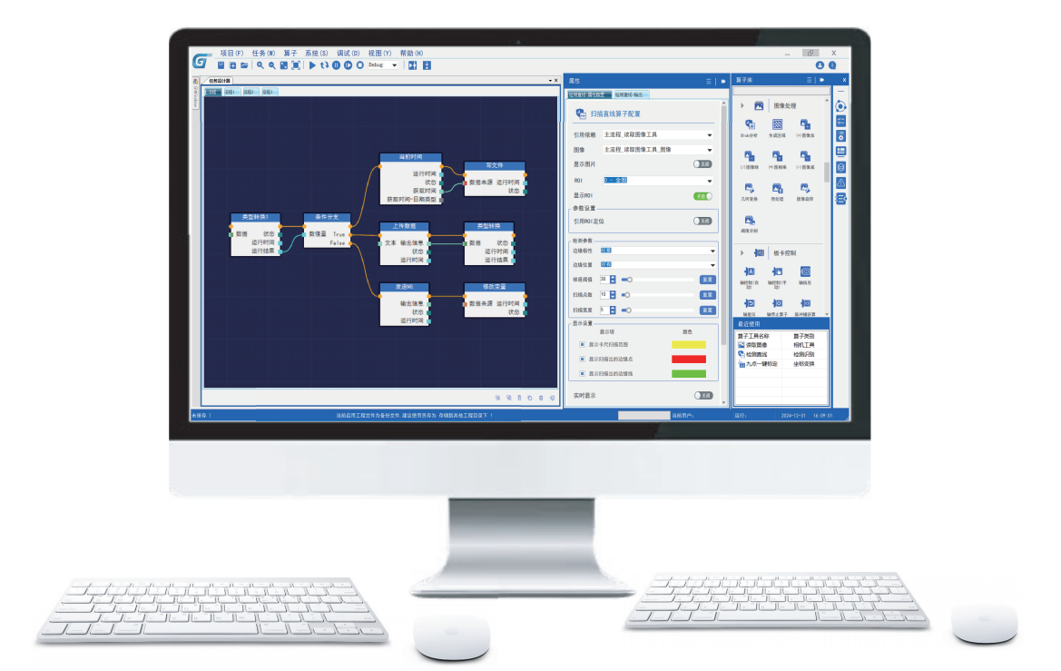

GraniStudio零代码平台集数据采集、运动控制、机器视觉、HMI 等功能于一体,涵盖设计、开发、调试、运行,是一款类似 Labview软件,且侧重于自动化设备工控软件开发的软件平台,与视觉运控一体机深度结合,平台可直接通过一体机实现光源、运控、IO等控制,用户即可使用零代码平台视觉运控一体机直接完成包含视觉(涵盖视觉检测、测量、定位、识别)和上位机软件,既避免了传统方案中 “软件与硬件驱动适配” 的复杂过程,也通过了零代码平台实现项目功能开发,平台采用思维导图式图形化编程,用户通过拖拽和连接图标来编写程序,生成的程序以思维导图的形式展现。这种编程方式使开发者可以直观地构建程序,无需编写传统的文本代码。
通过图形化拖拽、参数配置、预设模板等方式实现系统功能搭建的设备,将复杂的视觉算法、运动控制逻辑与工程应用场景解耦,让非编程人员(如设备工程师、产线调试人员)也能快速完成系统部署,通过软件层面的 “低门槛交互” 进一步提升硬件集成的效率,是GraniStudio的一大优势,为用户提供“高易用性、高灵活性”的轻量化智能装备解决方案。
