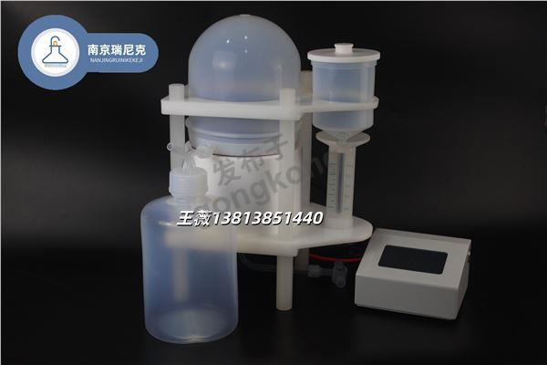

石英玻璃: 当分析涉及金属元素时,普通的硼硅酸盐玻璃(如烧杯、量筒)是绝对禁止的。因为它会溶出钠、钾、硼、砷等元素。此时,高纯石英玻璃 便成为首选。它耐高温、纯度极高,是制备高标准样品溶液的“水晶圣杯”。
聚四氟乙烯(PTFE): 这就是大名鼎鼎的“塑料之王”——特氟龙。它化学性质极其稳定,几乎不与其他物质反应,且对大多数元素吸附性极低。因此,像消解罐、容量瓶、烧杯等需要与强酸(如硝酸、HF)共处的器皿,通常都由PTFE制成。它是痕量分析实验室的绝对主力。
PFA塑料: 可以理解为PTFE的“透明版”,同样具有优异的化学惰性,并且是半透明的,便于观察液体。常用于需要准确定容的容量瓶和储存高纯试剂的瓶子。
2. 清洗是信仰:超越“一尘不染”的仪式
这些特殊材质的器皿,清洗流程堪比一场神圣的仪式,绝非简单冲洗了事。标准的清洗步骤通常包括:
酸浸泡: 使用高纯度的硝酸或盐酸浸泡数小时甚至数天,以溶解和洗脱器皿壁上吸附的金属离子。
超纯水冲洗: 使用电阻率达到18.2 MΩ·cm的超纯水进行反复冲洗,确保没有任何离子残留。
无尘干燥: 在百级超净工作台中自然风干或用于爆器烘干,防止空气中的微粒污染。
任何一步的疏忽,都可能让价值数百万的精密仪器“说谎”。
