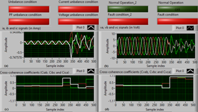

基于LabVIEW的继电保护测试仪自动检测系统展开,针对传统检测程序繁琐、自动化程度低等问题,通过硬件优化选型与软件架构设计,实现检测全程自动化。系统以 LabVIEW 为核心开发平台,搭配高性能硬件,能自动控制测试回路、采集数据、生成报告,满足电力行业对继电保护测试仪定期校验的需求,提升检测效率与精度,具有良好工程应用前景。

  • 仪器通信模块:利用 LabVIEW 的 VISA 函数实现与不同标准器的串口通信,针对继电保护测试仪,通过 TCP/IP 控制模式建立 Socket 连接。当测试仪外部接口程序运行后,会自动创建 TCP/IP 服务器端并监听特定端口,LabVIEW 通过发送控制命令字符串,实现对测试仪输出的精准控制,同时读取各标准器测量数据,保障数据传输的准确性与实时性。
  • 自动检测模块:采用 While 循环结构、事件结构和平铺式顺序结构相结合的编程方式。点击 “自动检测” 按钮触发事件后,程序按平铺式顺序结构依次初始化表格,调用各参数检测子程序(如交流电流、交流电压检测等),每个子程序间设置合理延时。通过 “VI 引用” 函数与 “属性节点”,解决子程序数据实时传递至主程序的问题,实现各参数自动检测与数据实时显示。
  • 生成报告模块:借助 LabVIEW 的报表生成函数,结合 Microsoft Word 的书签功能。检测数据存储于全局变量中,生成报告时,先创建报表并指定类型与路径,再通过 “添加报表文本” 函数将全局变量中的数据对应填入 Word 模板的书签位置,自动生成 Word 格式检测报告,支持保存与打印,减少人工编写报告的工作量。
  • 强制选择测点模块:运用事件结构、平铺式顺序结构和循环结构编程。当点击 “强制选择测点” 或 “手动检测” 按钮,程序进入 While 循环,循环内事件结构响应测点选择操作,触发后按平铺式顺序结构执行对应测点检测流程,点击 “停止检测” 按钮则退出循环,满足单独或重新检测特定测点的需求。
