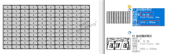

在钣金的卷料加工领域,常因标准板材与实际排样不匹配而面临材料利用率低和成本高昂的困境。依赖人工估算采购尺寸,不仅难以最大化板材利用,还易产生大量余料,提高了生产成本。Radan的智能板材缩放功能为此提供了颠覆性解决方案:它能在排样完成后自动计算包裹所有零件的最小矩形边界,精准缩放多余板材区域,输出最优板材尺寸。该技术极大提升了材料利用率,支持按需定尺采购、减少余料库存,并贯通精益生产,彻底革新了从编程、采购到生产的全流程成本控制模式。
Radan是一款专业的钣金设计加工软件,也是全球著名的制造业信息化软件,其包含的衍生产品还有RadbenRadimportRadquote30多年来,Radan始终不断完善、日新月异,力求为用户提供从设计、加工到管理的更全面解决方案。
下面我们看看Radan自动板材缩放是如何将材料利用率推向“极致”的:

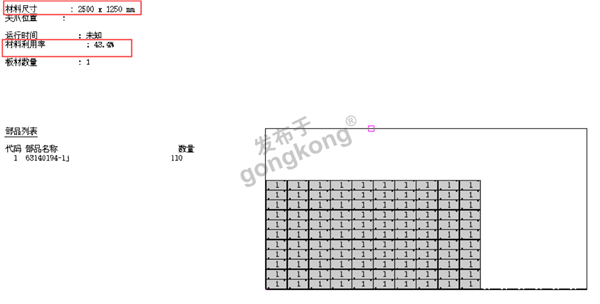

1.  在我们将所有零件进行排版以后,板材可能会出现多余板材区域。如下图所示:

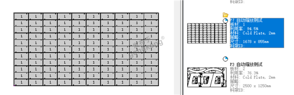

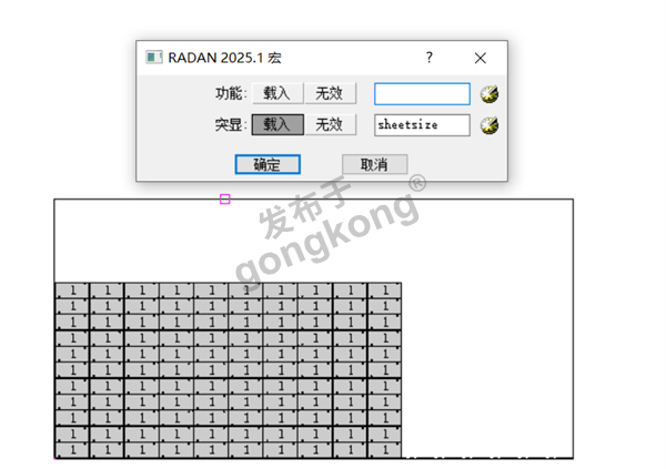

2.  可以调用Radan宏,将板材缩放为包裹所有零件的最小矩形边界。如下图所示:
3.   经过缩放后的板材,将板材的利用率提升到该尺寸下的最大利用率。如下图所示:

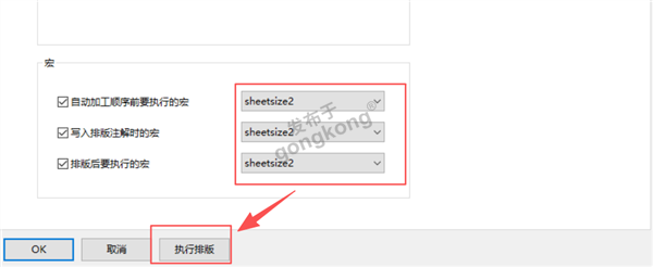

4.   板材自动缩放功能也可以在排版的时候自动调用,在每张排版图排好以后,就自动进行板材缩放。如下图所示:
