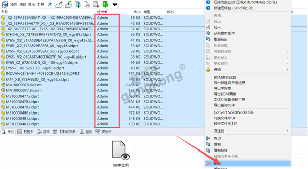

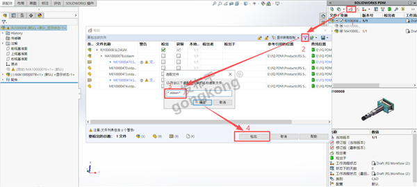

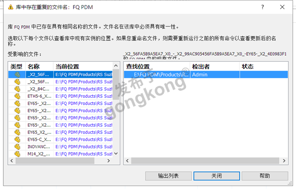

1、将在本地设计好的模型打包放入PDM库中

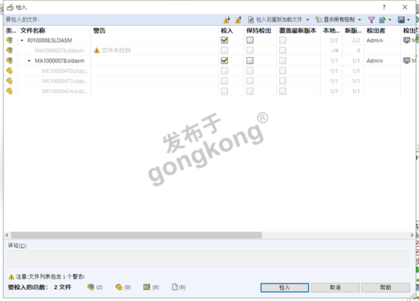

2、将放进来的数据全部检入
3、选中因重复而未能检入的数据,右键删除

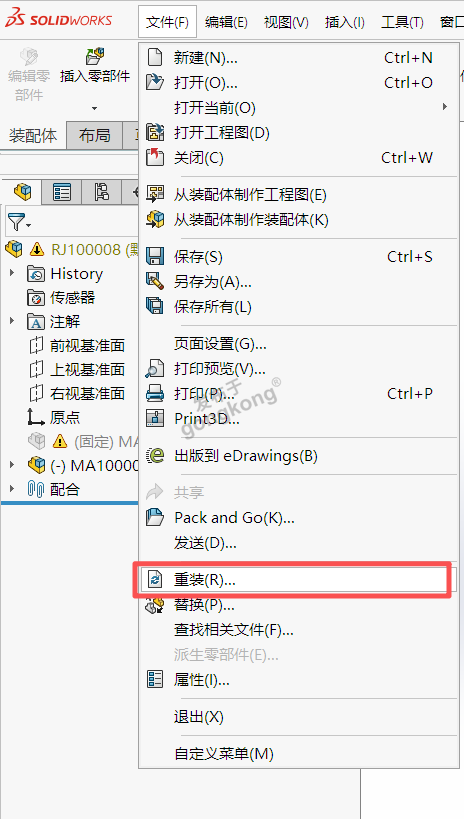

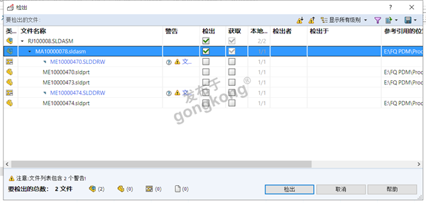

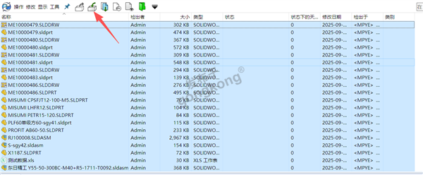

4、使用SW还原模式打开顶层装配体,并检出所有装配体

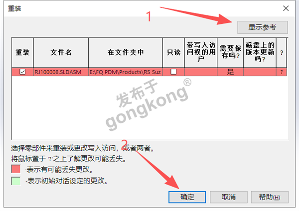

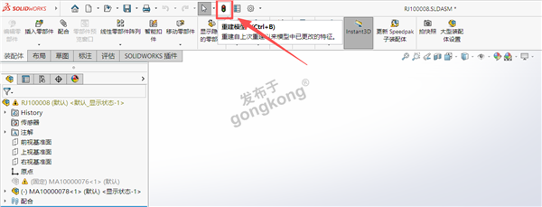

5、进行模型的重装、重建
6、重装、重建完成后,点击保存并检入模型

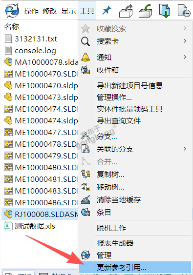

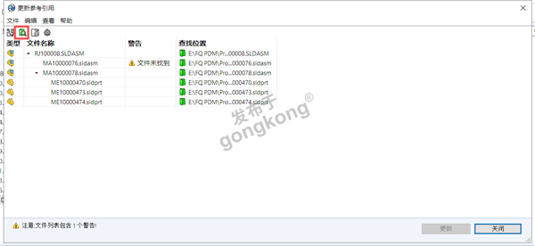

7、回到PDM,检出所有装配体以进行更新参考引用

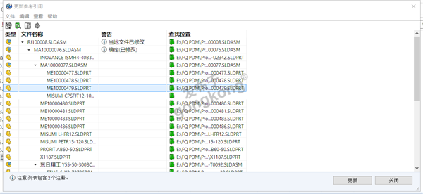

8、鼠标左键选中顶层装配体,点击【工具】栏中的【更新参考引用】

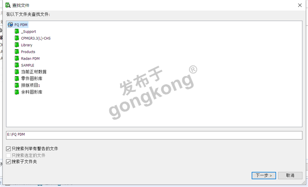

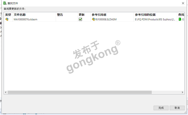

9、在弹出来的更新参考引用界面中,点击【查找文件】按钮;
10、选择PDM的根目录,并勾选上【搜索子文件夹】,然后点击下一步;
11、点击完成
12、点击更新
