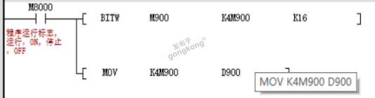

最近使用汇川的pLC,easy522,其他品牌都有的计数器功能,汇川就没有,要计数的话,就得用INC指令,个人感觉有些场合不方便,还是习惯用计数器指令,所以自己做一个计数器的FB块,直接调用就可以了。
另外,三菱PLC中的MOV  K4M10  d200,把位状态放进一个字寄存器里,汇川也没有这个指令,我还没有找到一个简单的方法,等我找到简单方法后,再上传例程。各们同行有好的方法,可以指点一二,我是汇川新手一个。

用bitw指令可以把位元件赋值给字元件

屏幕截图 2026-07-14 155129.png这样就可以把位状态转到字中
