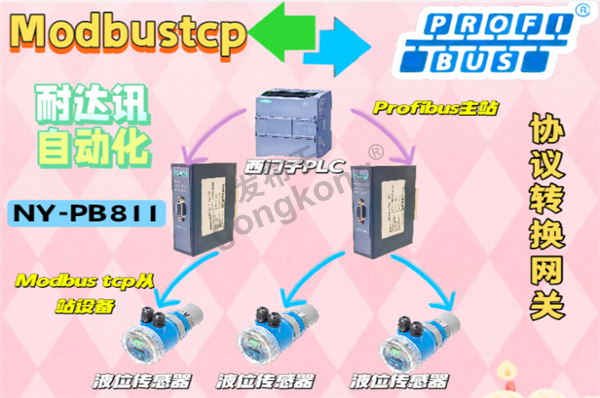

耐达讯自动化NY-PB811专业协议转换网关通过三层架构破解这一难题:物理层完成电气信号转换,数据链路层实现报文解析,应用层进行语义映射。以NY-PB811系列网关为例,其采用双处理器架构,能够将Modbus TCP的保持寄存器映射为Profibus DP的输入输出区域。
关键技术参数包括:支持Profibus DP端通信速率9.6Kbps-12MbpsModbus TCP端传输速率100Mbps;数据刷新周期最短10ms,满足大多数液位监测场景实时性要求。网关还具备1500Vrms电气隔离保护,确保系统在建筑恶劣环境下稳定运行。
安装配置时,通过导入GSD文件完成硬件组态,设置Modbus TCP从站IP地址(如192.168.1.100)和端口502,定义Profibus DP站地址(3-99可选)。建议启用数据滤波功能,设置5-10秒移动平均窗口,避免液位数据波动导致误报警。
某商业综合体采用耐达讯自动化NY-PB811协议转换方案后,成功将12Modbus TCP液位传感器接入现有Profibus DP系统,实现了对建筑群水系统的集中监控。项目实施后,数据采集准确率达99.9%,系统响应时间缩短至500ms以内。image.png
