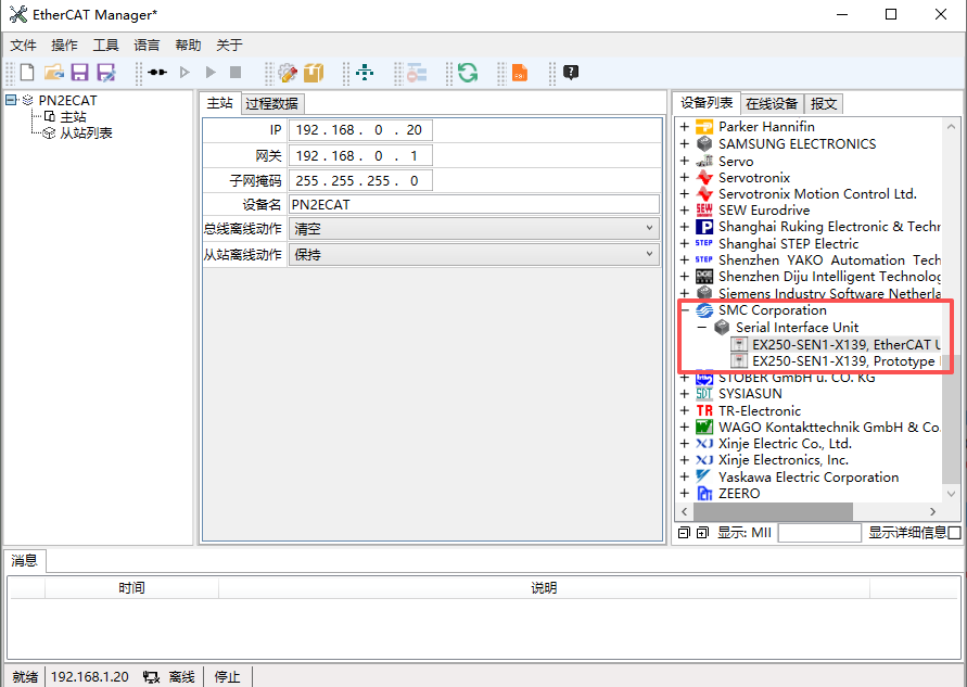

网关配置:

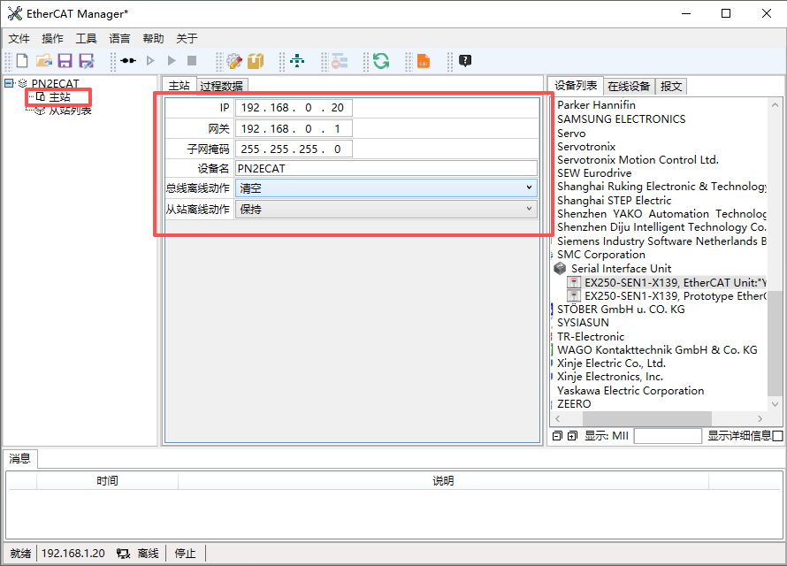

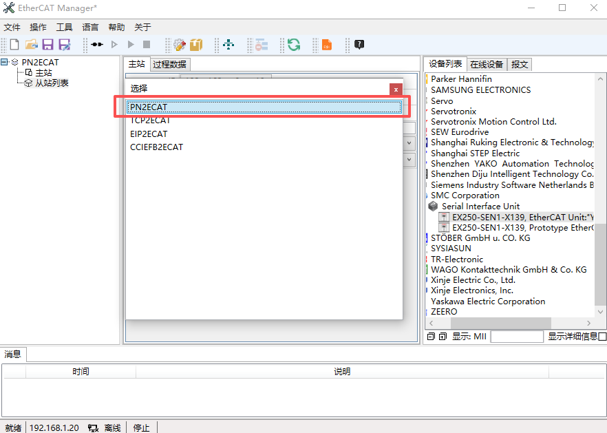

打开网关配置软件“EtherCATManager”并新建项目。根据不通网关型号也可选择ModbusTCP,Ethernet或者CCLINKIE等,这里选择PN2ECAT

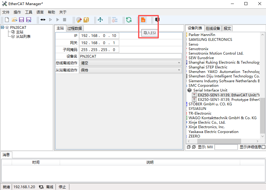

将伺服驱动器的ESI文件导入进网关配置软件,将从站设备添加进网关配置。
设置网关在Profient一侧的设备名称以及IP地址。(与PLC组态保持一致)
添加从站设备进网关组态。在设备列表中选择对应设备后双击或拖拽即可。

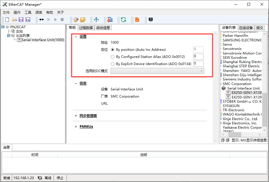

设置好从站地址分配模式

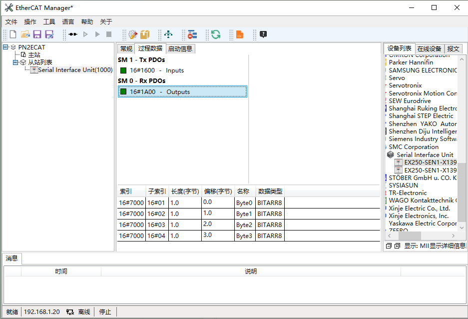

配置过程数据,添加好每个PDO的参数(此设备PDO内部包含参数已写死不能更改)

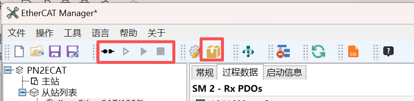

配置完成后生成并下载配置进网关。

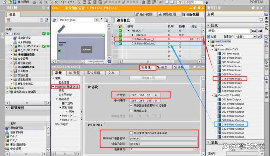

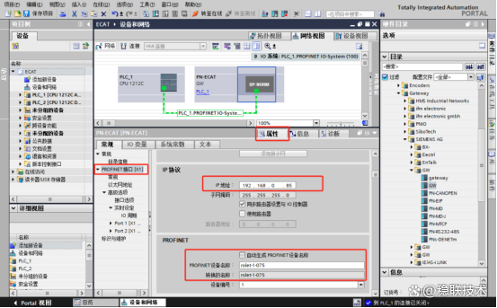

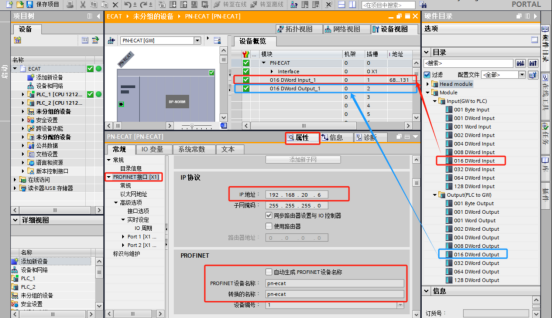

打开PLC组态软件,新建项目并导入网关GSD文件
导入网关GSD文件后填写设备名称及IP地址
设置好数据的输入输出长度。
