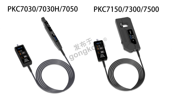

电流探头是一种用于测量电流的传感器,广泛应用于电子、电力、通信等多个领域,其常见测试场景主要包括以下几类:

电流探头的核心作用是非侵入式或低侵入式地测量电流波形、幅值及变化趋势,其应用场景覆盖了从微安级小电流(如芯片测试)到千安级大电流(如电力系统)的测量需求,是电子、电力、工业等领域不可或缺的测试工具。
