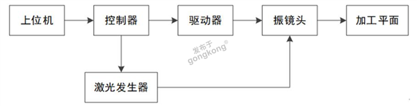

2.振镜控制系统基本结构
振镜系统的由以上几个部分组成一个基础系统,其中振镜头主要元件为X/Y两个反射镜片、分别控制X/Y镜片旋转的两个电机,根据实际需求还可加入人机操作系统、编码器等。

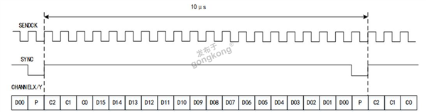

5XY2-100振镜协议
ZMC420SCAN支持XY2-100振镜协议。
在振镜控制系统中,XY2-100协议作为数字化激光扫描振镜的接口定义及通信协议被广泛地使用。通讯协议是指双方实体完成通信或服务所必需遵循的规律和约定,XY2-100协议包括四路信号:SENDCK(时钟信号)、SYNC(同步信号)、CHANNEL XX通道数据)、CHANNEL YY通道数据),这四路信号是一种同步串行传输过程。
数据时序结构如下图所示:
SENDCK信号是一个频率为2MHz的时钟信号,当它从低电平到高电平跳变时,数据位被写入;当它从高电平到低电平跳变时,数据位被反射系统采样。
SYNC信号用于提供数据转换的同步信息,当它从低电平到高电平时第一位数据被发送;从高电平到低电平时最后一位校验位被发送。
CHANNEL X/Y是数据信号,它由20位组成,其中C2C1C0是振镜运动方向值,参考值为001D15  ~D0是数据位,它是16位二进制数,用来控制振镜转过的角度大小,最后一位P为奇偶校验位,当发送的数据中有偶数个“1”时,对应校验位为“0”,当发送的数据中有奇数个“1”时,对应校验位为“1”。
