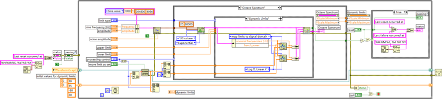

借助 LabVIEW 平台,生成含正弦波与噪声的信号,经频谱分析等处理,结合动态限值判断信号是否超限,广泛用于音频、振动等领域的信号监测,助力高效开展信号分析与质量把控。
概念说明
系统围绕信号的生成、处理、分析及监测展开。通过创建特定参数的信号,利用频谱分析等手段解析信号特征,再依据设定限值判定信号是否合规,为各类工程场景下的信号相关工作提供技术支撑。
信号生成功能:生成带噪声的正弦波信号,可设置正弦波频率、幅度及噪声幅度。
  • 使用场合:需模拟含噪正弦信号的场景,如音频信号模拟、简单振动信号模拟等。
  • 特点:参数调节便捷,能快速生成不同特性的基础测试信号。
  • 使用注意事项:频率设置需结合后续分析带宽,幅度与噪声幅度比例要合理,避免信号过强或过弱影响后续处理。
  • 类似功能对比:与 Matlab 的信号生成函数相比,LabVIEW 的该 VI 更适合快速搭建可视化信号生成系统,实时性更强,但在复杂信号算法自定义上稍逊。
频谱分析
  • 功能:对输入信号进行倍频程频谱分析,将信号按频率段分解并计算各段功率等。
  • 使用场合:音频信号分析(如音响设备频响测试)、振动信号的频率成分分析等。
  • 特点:符合人耳对频率感知的倍频程分析,结果直观,便于工程上对宽频信号的频段特性把握。
  • 使用注意事项:需根据信号频率范围合理设置倍频程类型(如 1/3 倍频程),保证分析频段覆盖信号有效范围。
  • 类似功能对比:和 FFT 频谱分析相比,倍频程分析更侧重人耳听觉相关的频率分段,FFT 则是等间隔频率点分析,倍频程在音频领域更具针对性。
限值判断与监测
  • 功能:结合动态限值,判断信号是否超出上下限,记录超限情况及时序。
  • 使用场合:信号质量监测(如设备运行时振动信号超限预警)、产品性能测试(如音频设备输出信号幅度超限检测)。
  • 特点:支持动态限值调整,能实时监测并反馈信号状态,便于及时发现异常。
  • 使用注意事项:限值设置要基于实际信号正常范围,避免误报或漏报;时序记录需确保时间精度,以便后续故障溯源。
  • 类似功能对比:与传统硬件限值监测模块相比,该 VI 灵活性高,可通过软件快速修改限值与监测逻辑,但硬件模块在极端环境(如强电磁干扰)下稳定性可能更优。
