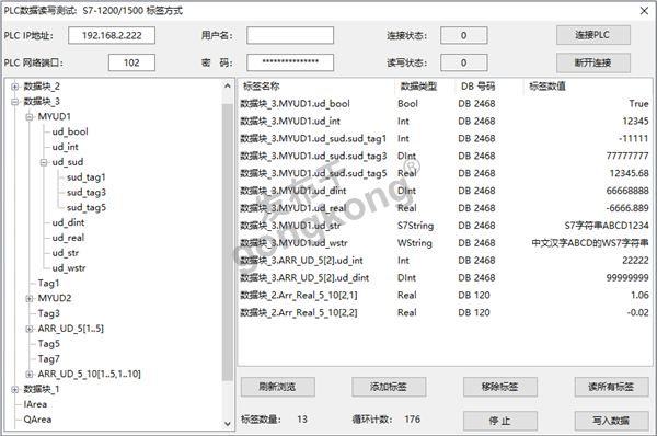

西门子S7 PLUS协议,支持标签方式读写PLC数据,能浏览到PLC中所有标签、块以及结构体的信息,如下图:
附件中有VB.NET和C#的例程源码:

S7-1200和S7-1500都支持吗?对固件版本有没有要求?
回复本条
  • havegood楼主
    S7 1200 固件>= V4.3,S7 1200 G2 固件>=1.0, S7 1500 固件>= V2.9
