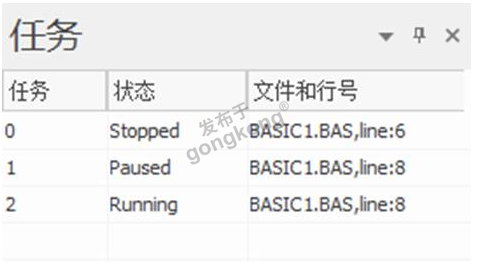

在菜单栏“调试”→“启动/停止调试”打开任务窗口,如下图。
任务窗口可以查看已经开启的任务的任务编号、运行状态、当前文件和运行行号,看不到未开启的任务。
Basic的任务在程序扫描完成后,任务变为Stopped状态,PLC主任务由于会循环扫描,所以一直处于Running状态。

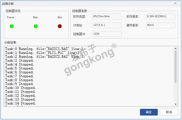

3.打开菜单栏“工具”→“故障诊断”窗口。
可查看控制器支持的所有任务编号的状态、所处的文件和运行的行号。
此窗口也可以显示各任务报错的故障信息。
