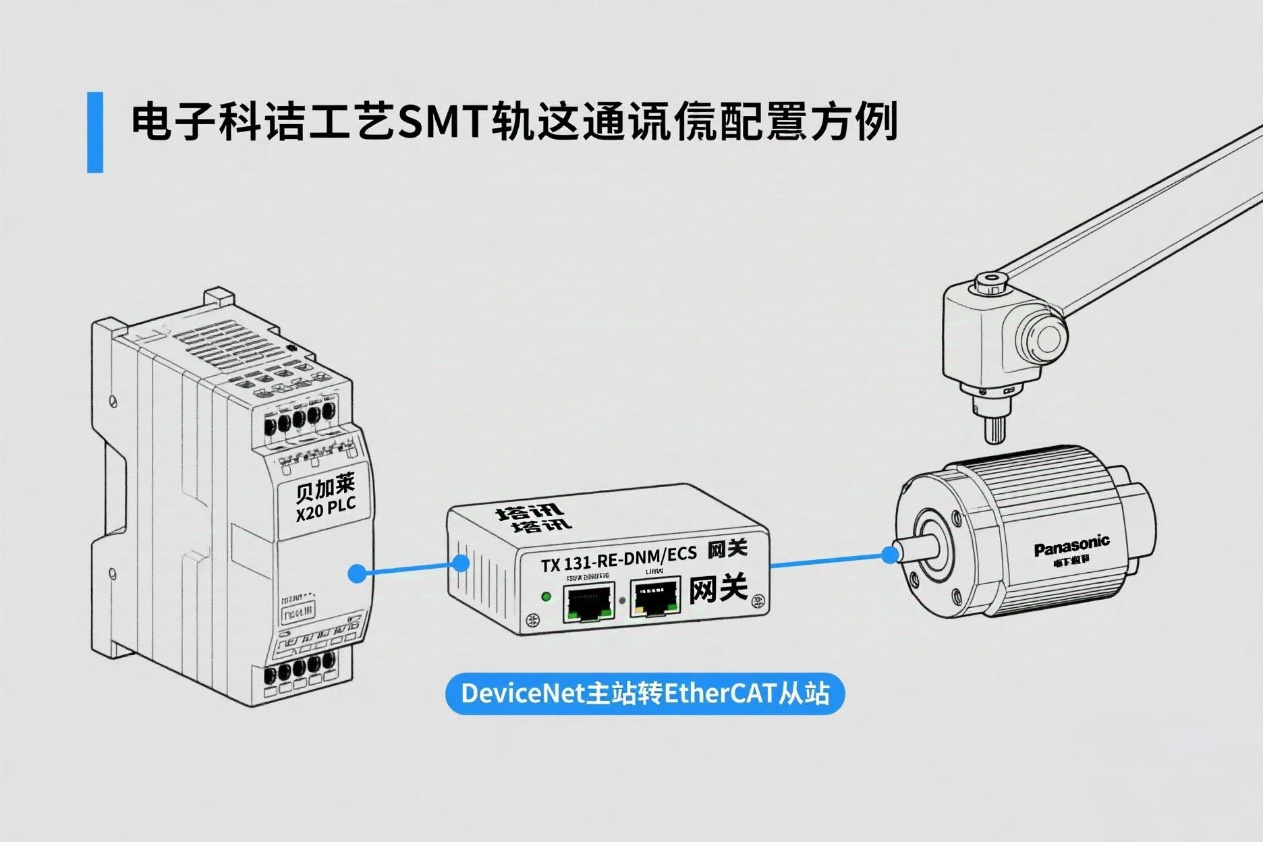

案例背景
在电子制造行业的 SMT(表面贴装技术)生产线中,设备的高精度和高速度运行是保证产品质量和生产效率的核心要素。某 SMT 生产线采用了基于 DeviceNet 协议的众多从站设备,如贴片机的贴片头驱动电机、送料器的位置传感器等,这些设备为 SMT 生产提供了基础的动力与位置检测功能。而生产线的控制系统选用了具有高速数据处理能力的贝加莱 X20 作为 EtherCAT 主站 PLC,旨在实现对整个 SMT 生产流程的精细化控制与管理。但由于 DeviceNet 与 EtherCAT 协议的不兼容,导致设备间通信障碍,严重制约了生产线的性能提升。塔讯 TX 131-RE-DNM/ECS 协议总线网关能够实现 DeviceNet 主站转 EtherCAT 从站,为解决这一通信难题提供了可靠的技术支持。

配置过程
1. 硬件连接
· DeviceNet  EtherCAT塔讯网关的 DeviceNet 接口与 SMT 生产线中的 DeviceNet 从站设备通过电缆连接,组成 DeviceNet 网络,注意电缆的屏蔽与接地,减少信号干扰。
· 用网线将网关的 EtherCAT 接口连接到贝加莱 X20 PLC 的 EtherCAT 端口,为网关接入 24V DC 电源,确保设备正常供电,观察网关工作指示灯,判断设备是否正常启动。
