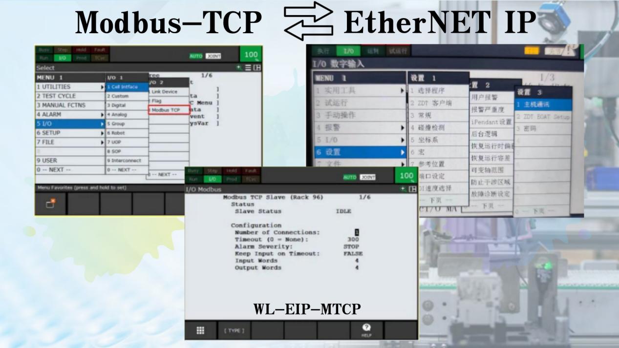

本研究案例详细阐述了如何通过以太网/工业协议(Ethernet/IP)至ModbusTCP网关,实现三菱FX5U可编程逻辑控制器(PLC)对发那科机器人的精确控制配置。

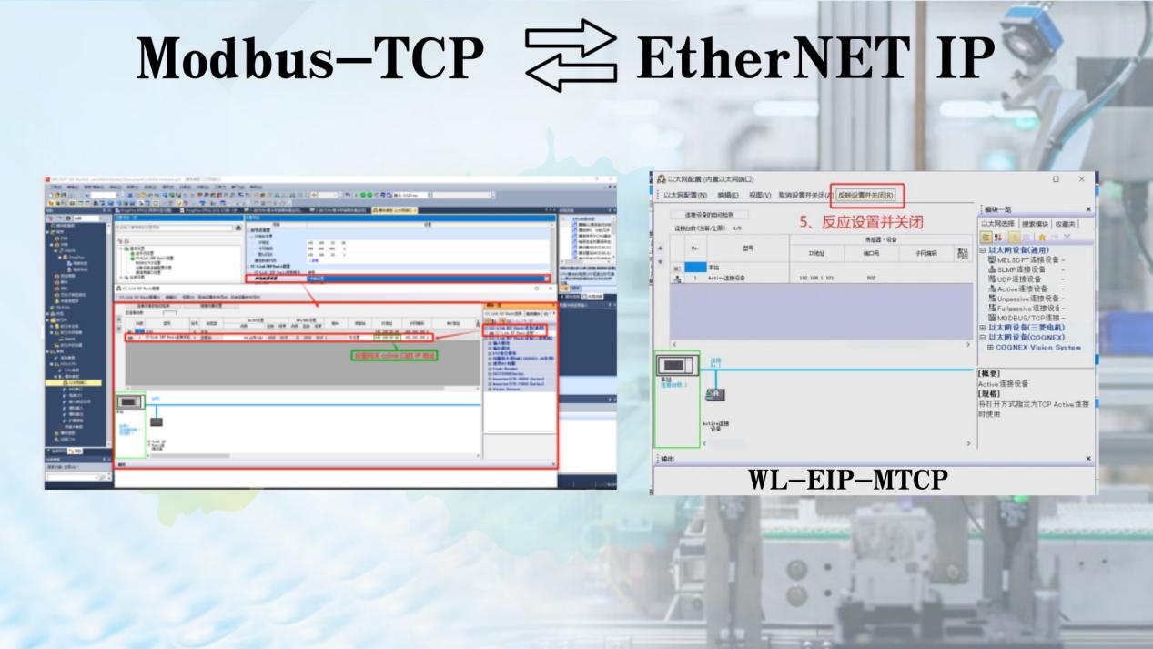

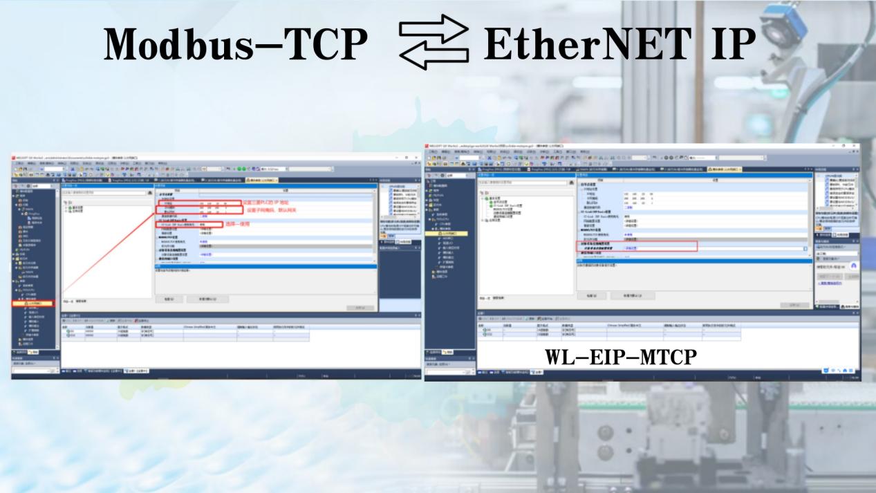

在可编程逻辑控制器(PLC)端的以太网端口设置领域,于通信测试过程中,当将PLC设定为主站时,在PLC设置中精确选择“以太网端口”这一操作具有关键意义,旨在确保通信测试能够顺利推进。具体来讲,首先要在PLC设置界面中,选定“以太网端口”选项,并开展IP及网络相关的配置工作。随后,对IP地址、子网掩码以及默认网关进行精准配置,从而保障通信的准确性与稳定性。
随后,于PLC设置环节,将主站的IP地址配置为192.168.1.100,子网掩码设定为255.255.255.0,并指定默认网关为192.168.1.1,进而开展对象设备的连接配置工作。
在GXWorks3软件中,查找并点击“工具”菜单选项,继而选择“通信协议支持功能”进行相关设置,以此确保三菱PLC能够对通信协议实现有效支持。核心提示:在进行上述操作流程时,必须确保可编程逻辑控制器(PLC)与计算机之间的连接状态保持稳定,否则在配置写入过程中可能会遭遇异常情况。将组态信息下载至可编程逻辑控制器(PLC)。

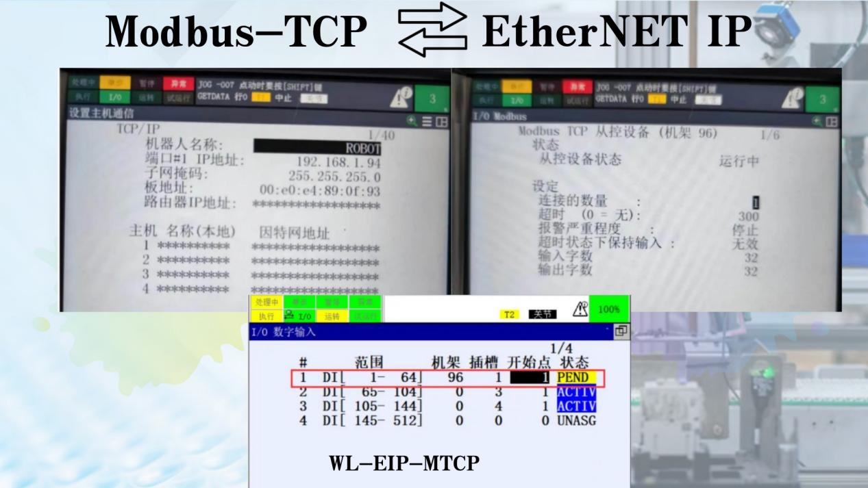

进行发那科机器人的工具中心点(TCP)设置,检查机器人是否安装Modbus-TCP通信模块。通过操作菜单(MENU)中的输入输出(IO)选项进入Modbus-TCP设置界面,进而对TCP参数进行设置。
对机器人的IP地址进行设置,明确连接数和输入输出数据的长度,并科学分配机器人的IO点数。待上述操作完成之后,重启机器人让配置得以生效。

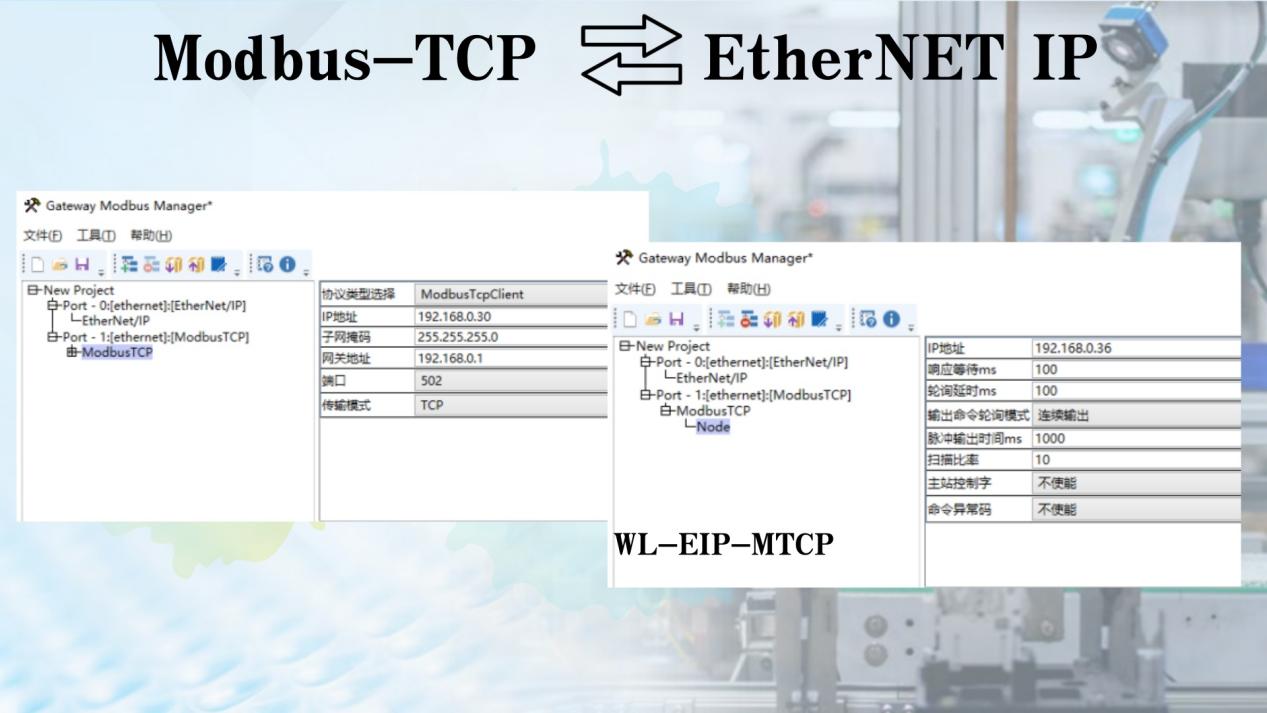

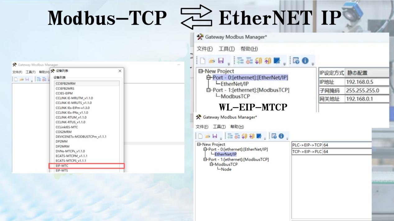

在进行网关配置时,启动网关配置软件“GatewayConfigurationStudio”,并新建一个项目。随后,对网关在Ethernet/IP网络中的IP地址以及输入输出数据的长度进行设置。(其中,所设置的IP地址应与三菱PLC分配的地址保持一致)
对网关作为ModbusTCP客户端的IP地址进行设置,此IP地址可位于与Ethernet不同的网段。增添从站(发那科机器人)的IP地址。

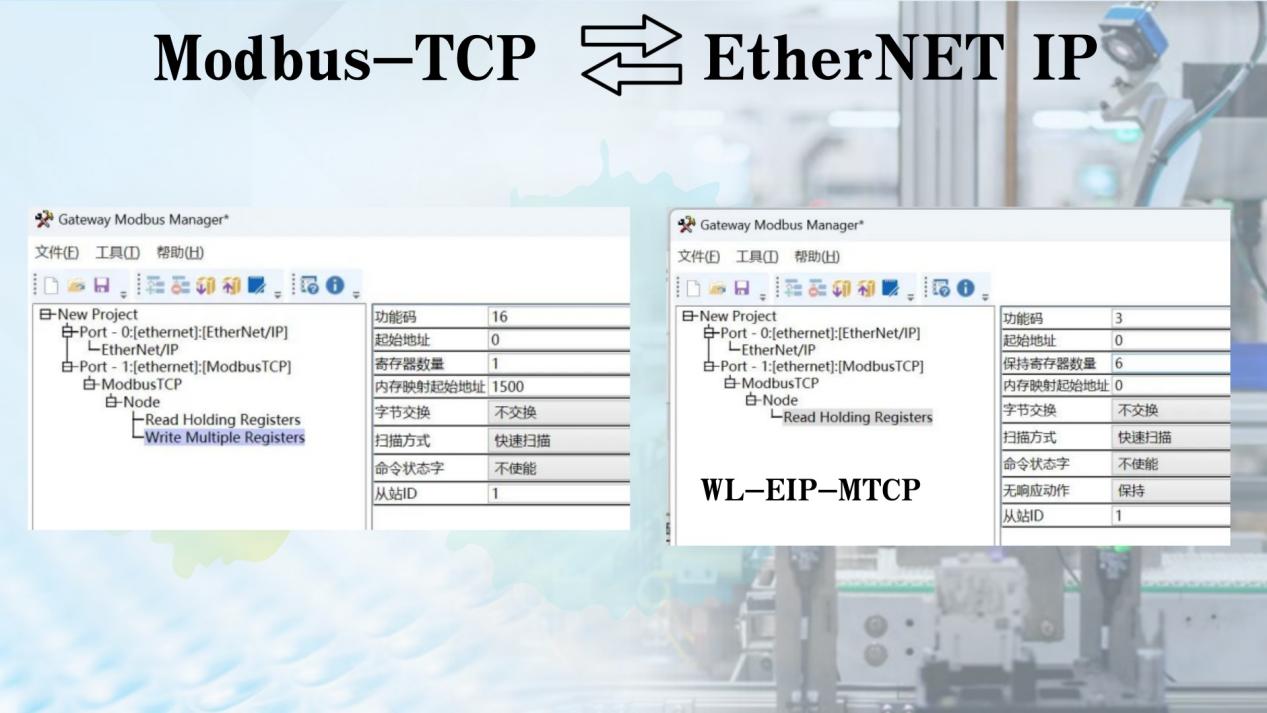

实施功能码的添加,需依据电能表的操作手册进行精确配置。根据手册内容,机器人具备使用01/02/03功能码执行数据读取的能力。
将功能码设置为03与16,并填写相应的寄存器地址和寄存器数量。
如图所示,从地址0开始读取6个寄存器,同时写入一个寄存器,将该配置下载至网关后,即可实现正常通讯。当可编程逻辑控制器(PLC)给出数值后,可在机器人端读取到相应数据。
