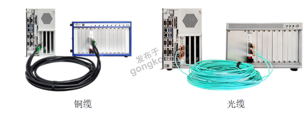

一、如何理解远程转接扩展套件?
1、协议转换
上行:PCIe插槽内的PCIe Switch将信号转换为适配差分铜缆或光模块传输的形式。
下行:PXIe远端模块通过PCIe Switch 将信号还原为标准PXIe背板链路(支持 ×8×16、×4×4×4×4等拓扑)。
本质上,PCIePXIe的协议转换通过 “PCIe Switch桥接” 实现,因此在带宽、延迟及兼容性上均与原生PCIe保持一致。
总线扩展
PCIe-PCIePXIe-PXIe远程转接套件都是“把PCIe链路做透明延伸”:主机端 PCIe 卡通过线缆/光纤把 PCIe 信号送到远端接收器,远端再还原成标准 PCIe 背板,BIOS 直接识别,软件零改动,从而实现机箱外插槽扩展、远距离测控等需求。

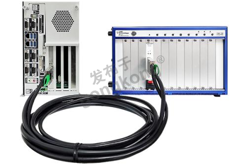

对于持有带 PCIe 槽位的普通主机,却需要使用 PXIe 总线采集卡,且希望节省成本、不额外采购 PXIe 控制器的场景,可选择远程转接套件:
1PCIe-PXIe远程转接套件

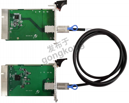

针对已持有对应总线机箱及采集卡,但因通道需求超出单机箱槽位容量的场景,可采用以下方案:
1PXI-PXI
适用于 PXI 总线设备的扩展,能保证 PXI 设备之间的良好兼容性,可稳定地扩展 PXI 总线机箱的槽位,满足多通道数据采集等需求。
2PXIe-PXIe
针对 PXIe 总线设备,在传输速度和性能上更有优势,能实现高速率的数据传输,适用于对数据传输速度要求较高的多通道采集场景。
