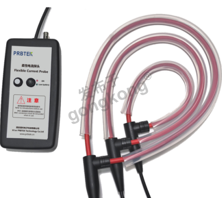

罗氏线圈凭借其宽频带、大动态范围、非接触测量等优势,被广泛应用于电力系统、工业控制、新能源等领域,成为一种高精度电流测量装置。然而,其基于电磁感应原理的工作特性,也使其在复杂电磁环境中面临一个核心问题:周边磁场的干扰。尽管周边磁场会对罗氏线圈的测量精度产生显著影响,但通过科学设计与优化,这种干扰是可以被有效抑制的。
一、罗氏线圈的工作原理:为何对磁场敏感
要理解周边磁场的干扰机制,首先需明确罗氏线圈的工作本质。罗氏线圈由绝缘骨架与均匀绕制的绕组构成,其核心原理是电磁感应定律。当被测电流通过线圈中心的载流导体时,会产生以导体为中心的环形磁场,磁场穿过线圈绕组,使绕组感应出与电流变化率(di/dt)成正比的电动势。该电动势经积分器处理后,即可还原出与被测电流波形一致的电信号。从原理上看,罗氏线圈的输出信号本质上是对“穿过线圈的磁通量变化”的响应,不仅对被测电流产生的磁场敏感,对周边环境中任何穿过线圈的杂散磁场同样敏感。这意味着,若周边存在其他载流设备(如变压器、电机、电缆),其产生的磁场一旦穿过罗氏线圈,就可能与被测磁场叠加,导致感应电动势出现误差,最终影响电流测量精度。
