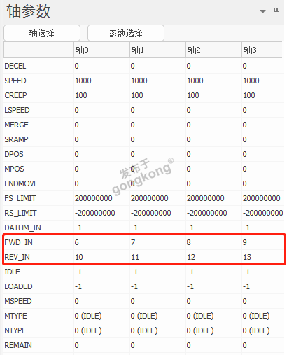

如何设置硬限位?(硬限位设置的指令和方法)
设置指令:FWD_IN:映射正限位输入;REV_IN:映射负限位输入。指令使用参考Basic手册。

方法二:在RTSys软件的“轴参数”窗口设置。
