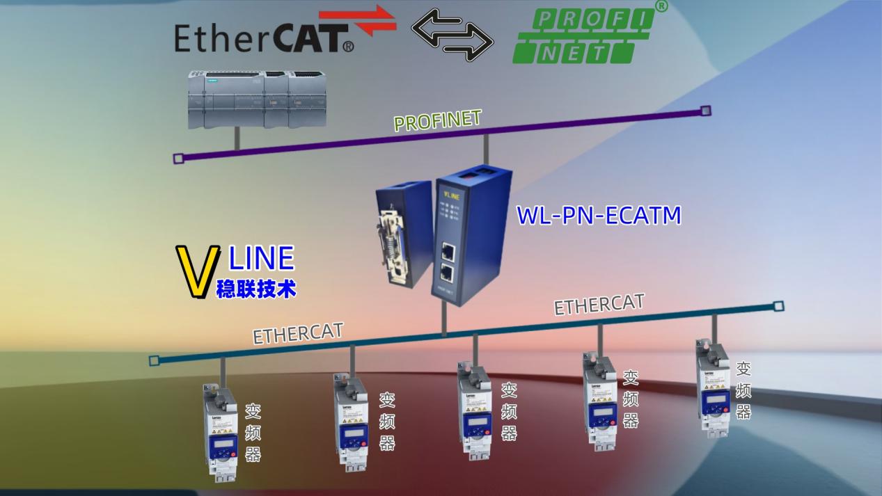

此案例展现了西门子可编程逻辑控制器(PLC)利用Profinet转EtherCAT网关达成与变频器连接的配置状况。在此情境下,变频器作为EtherCAT从站,通过与网关构建连接的方式接入Profinet网络环境。

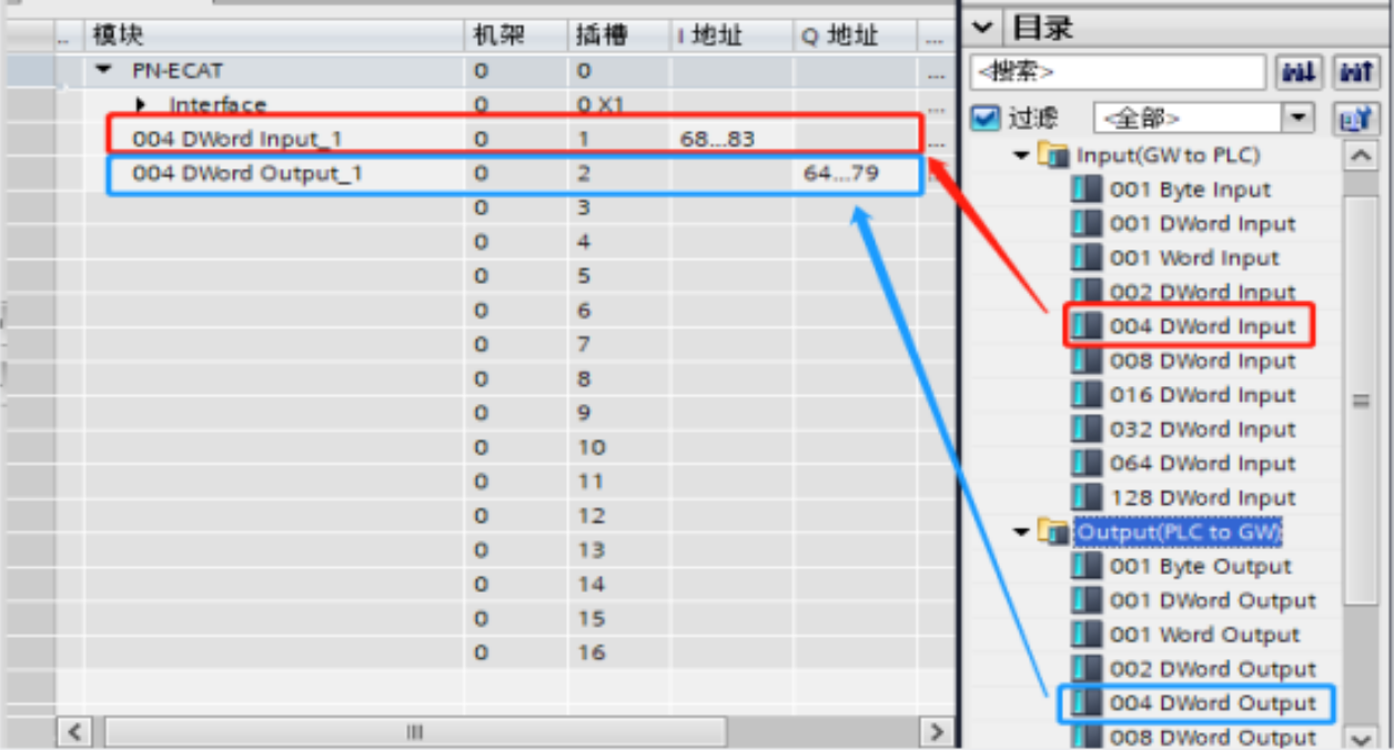

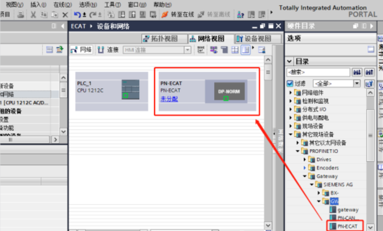

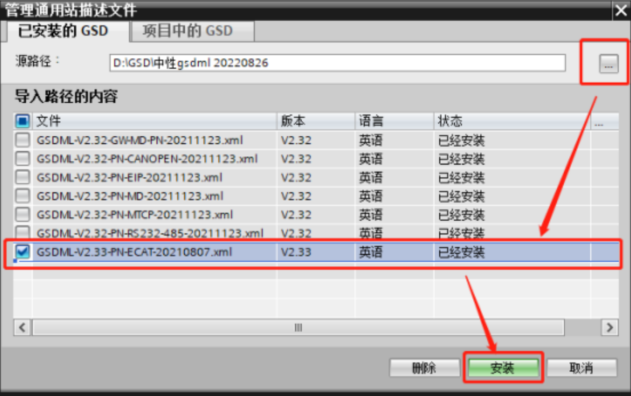

可编程逻辑控制器(PLC)配置方面,开启PLC组态软件,创建新项目并导入网关通用站描述(GSD)文件,在网络视图里添加网关设备,搭建其与PLC的过程现场总线以太网(Profinet)连接。

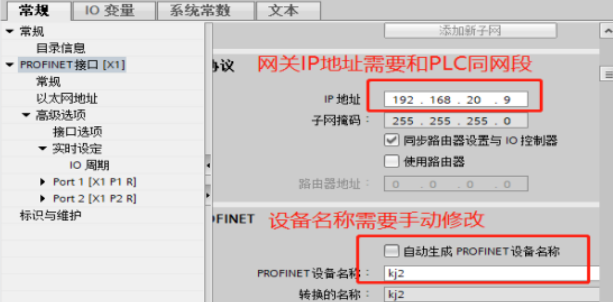

在成功导入网关GSD文件之后,需精准填写设备名称与IP地址,并恰当设定数据的输入输出长度。

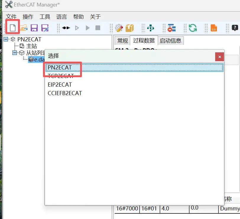

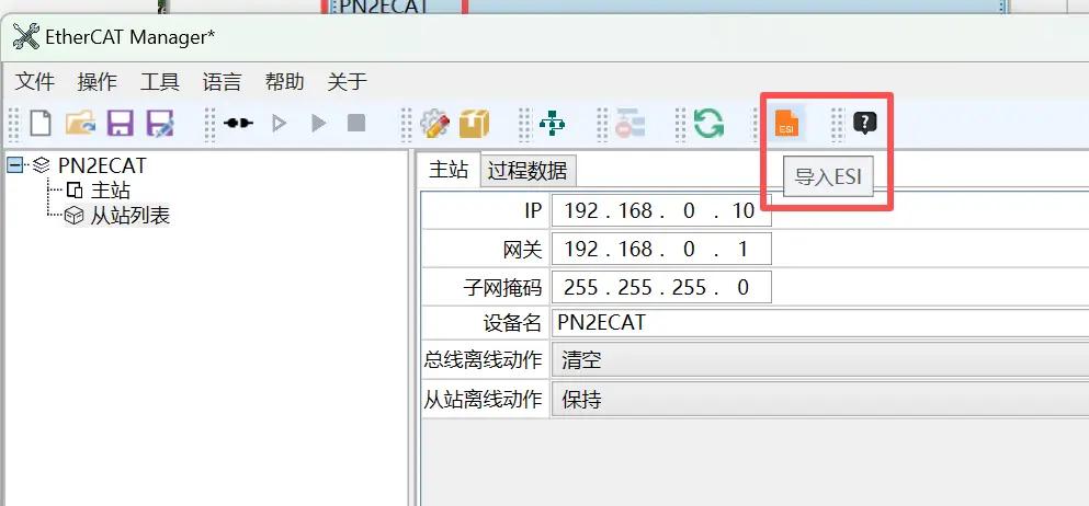

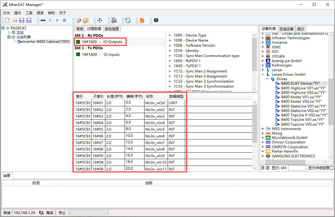

网关配置方面,开启网关配置软件“EtherCATManager”,新建项目并选取PN2ECAT。添加采集模块的电子设备描述(ESI)文件,将从站设备纳入网关配置之中。

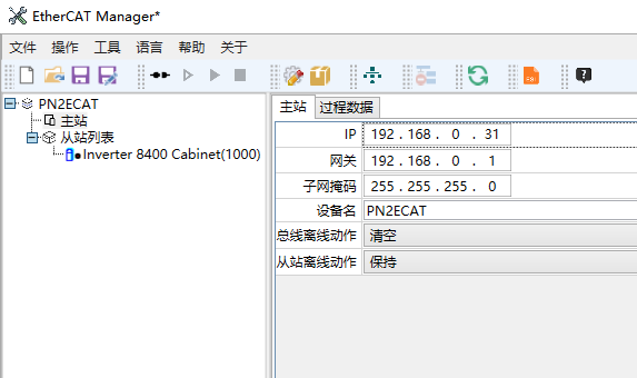

对网关于Profinet侧的设备名称与IP地址予以配置。把从站设备录入网关组态。依照实际设备型号选取适配的设备。
系统操作流程中,需为各PDO添加参数。部分参数已在相关文件中固化,当前操作无法更改。添加参数后,要全面细致核查,确保参数准确无误。确认无误后,将配置信息下载至网关,保证系统后续稳定运行。

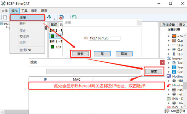

至此,网关的全部配置工作顺利完成。配置期间,各项参数均按照既定标准精确设定,每个步骤都严谨操作且进行了反复核对。配置完成后,可依据网关指示灯的状态来判断通讯是否正常。具体来讲,当PWR、OK、RUN、SYS指示灯亮起时,表明网关与相关设备通讯正常,系统能够稳定运行,数据可在网络中实现顺畅的传输与交互。
本案例借助Profinet转EtherCAT网关,成功达成了西门子PLC对伦茨i500变频器的高精度控制,此方案尤其适用于对快速动态响应有要求的工业驱动场景。在实际应用过程中,需依据具体负载特性(例如恒转矩或变转矩)对变频器的PI参数以及网关的滤波设置进行调整,从而优化控制性能。
