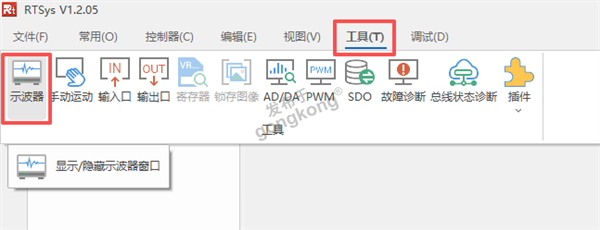

示波器属于程序调试与运行中极其重要的一个部分,用于把肉眼看不到的信号转换成图形,便于研究各种信号变化过程。示波器利用控制器内部处理的数据,把数据显示成图形,利用示波器可以显示各种不同的信号,如轴参数、轴状态等。在“工具”→“示波器”中 打开示波器窗口。

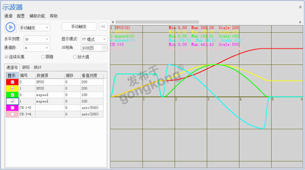

其中,示波器显示区域中横轴表示时间,时间单位取决于水平刻度、控制器周期和间隔大小,计算公式为:单位时间=水平刻度×间隔×控制器周期(注:单位时间即示波器横轴每一格的时间),例:若水平刻度设置为1000,间隔设置为2,控制器周期为1000us,则每一格的时间等于2000ms;纵轴则根据数据源类型不同,单位则不同。
RTSys编写好程序后,成功连接到控制器/仿真器后,打开示波器,设置好所需要的数据源及对应编号,选择自动触发/手动触发,点击示波器启动开关,再将程序下载至RAM/ROM,即可采样。按以上操作选择自动触发时点击示波器启动开关后立即触发;选择手动触发时,需在点击示波器启动开关后,点击手动触发按钮后下载至RAM/ROM,或点击后直接下载至RAM/ROM后等待Basic程序触发,才可成功采样(注:等待Basic程序触发时,程序中需加入“TRIGGER”指令)

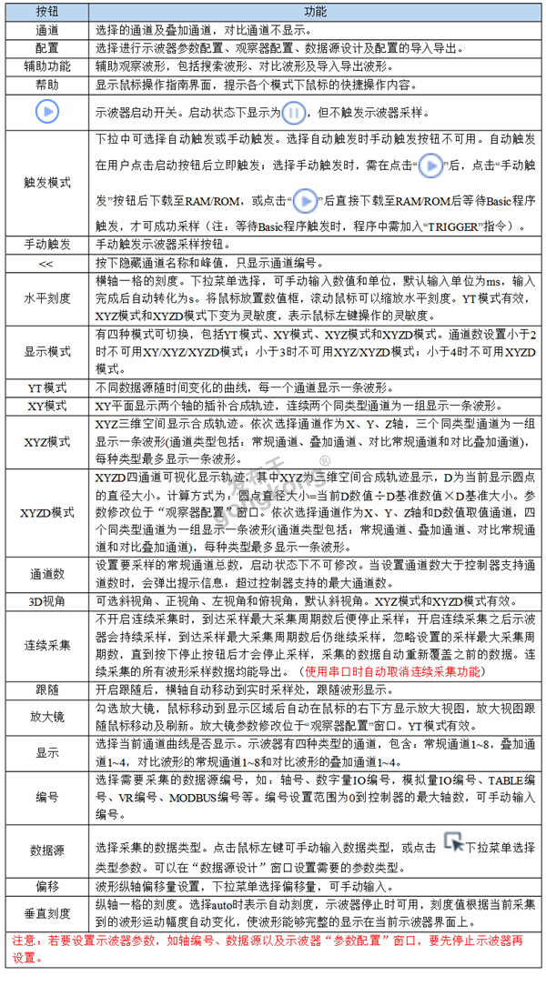

示波器基础设置按钮功能:
注:示波器启动开关图标可参考上图所示。
