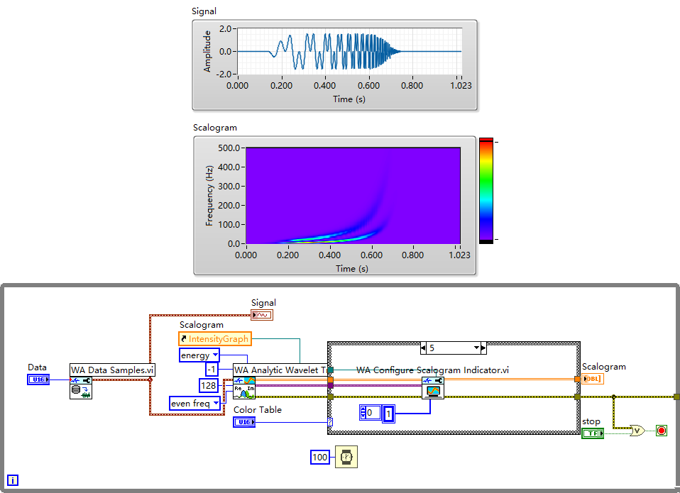

在 LabVIEW 中将自定义颜色表应用于尺度图指示器的方法,通过相关 VI实现信号处理与尺度图的色彩定制显示,直观分析信号时频特性。
尺度图(Scalogram)是基于小波变换的时频分析工具,能展示信号在不同时间和频率下的能量分布。颜色表用于为尺度图不同能量区域分配色彩,方便工程师快速识别信号特征。
  • WA Data Samples.vi
    • 功能:获取数据样本,为后续小波分析提供原始数据。
    • 使用场合:小波分析流程起始阶段,用于数据采集或导入后的初步处理。
    • 特点:专注数据抽样相关操作,为后续分析提供规范数据格式。
    • 使用注意事项:需确保输入数据格式与该 VI 要求匹配,否则可能导致后续分析错误。
    • 类似功能对比:与普通数据读取 VI 相比,它更针对小波分析的数据预处理,适配小波分析的数据需求,普通数据读取 VI 通用性更强但缺乏小波数据针对性处理。
  • WA Analytic Wavelet T.vi
    • 功能:进行解析小波变换,将输入信号转换为适合尺度图分析的形式,提取信号时频能量等信息。
    • 使用场合:小波分析核心阶段,对预处理后的数据做小波变换。
    • 特点:支持解析小波相关计算,能高效处理时频域信号转换。
    • 使用注意事项:要根据信号特性选择合适小波基,不同小波基对信号分析结果影响较大。
    • 类似功能对比:和基础傅里叶变换 VI 相比,傅里叶变换侧重整体频率分析,该 VI 基于小波变换,更适合非平稳信号的时频局部特性分析。
  • WA Configure Scalogram Indicator.vi
    • 功能:配置尺度图指示器,可应用预定义或自定义颜色表,设置颜色渐变等,使尺度图按设定色彩显示。
    • 使用场合:尺度图显示前的配置环节,确定尺度图的视觉呈现方式。
    • 特点:专注尺度图的可视化配置,灵活度高,支持个性化色彩定制。
    • 使用注意事项:颜色表设置要与信号能量范围匹配,避免色彩混淆影响分析。
    • 类似功能对比:与一般图形显示配置 VI 相比,它专为尺度图设计,在时频图色彩配置的专业性和针对性上更优,普通图形配置 VI 适用范围广但对尺度图适配性欠佳。
