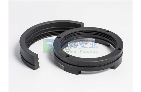

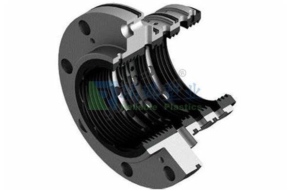

高压电机轴承是高压电动机中的核心支承部件,主要功能是支撑电机转子高速旋转,承受径向和轴向载荷,并确保转子与定子之间气隙的均匀性。在轴承系统中,密封件的作用是隔离内外环境,防止轴承内部的润滑脂泄漏,同时阻挡外部粉尘、水分及其他污染物进入轴承腔,从而避免润滑剂污染、减少磨损和腐蚀,确保轴承的长期稳定运行。
一、PI密封件在高压电机轴承中的应用与性能优势
聚酰亚胺(PI)密封件作为一种高性能工程塑料制品,广泛应用于高压电机轴承中,承担关键的密封与保护功能。其主要性能作用包括以下几个方面:
1、采用PI作为密封可在高温和腐蚀环境下提供最佳性能,防止润滑油脂泄漏,确保润滑系统稳定;同时阻
止外部粉尘、水分和污染物侵入,避免轴承异常磨损或腐蚀。
2、PI密封件具有自润滑性和低摩擦系数,大幅减少轴表面磨损,保护轴件,保持稳定密封效果,延长维护
周期和使用寿命。
3、其介电性能够阻断轴电流的产生与传导。这一特性可避免轴承因电蚀而损坏,为电机系统整体运行安全提
供额外保障。
