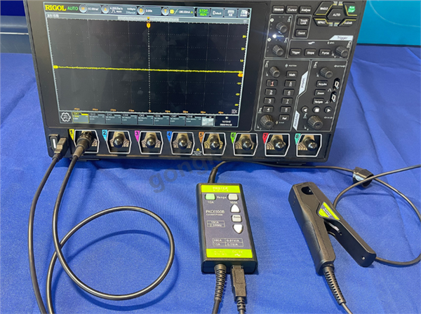

在电子测试与测量领域,示波器是一种极为常见的工具,主要用于测量电压信号。然而,在实际工作中,工程师们有时也需要测量电流信号。那么,普通数字示波器是否可以通过配备电流探头来实现这一功能呢?答案是肯定的。普通数字示波器可以通过配备合适的电流探头来测量电流信号。
示波器本身并不具备直接测量电流的功能,需要借助电流探头将电流信号转换为电压信号,再传输至示波器进行显示和分析。电流探头依据法拉第原理设计,本质上是匝数为1的变压器。当导线中有电流通过时,会在其周围产生电磁通量场,电流探头可传感该磁通量场的场强,并将其转换为相应电压,以供示波器测量,进而让使用者能够查看和分析电流波形。
电流探头主要分为AC电流探头和AC/DC电流探头两类。AC电流探头一般为无源探头,成本相对较低,但其仅能测量交流电流,无法处理直流分量。常见的无源AC探头如电流环,前端带有磁环,磁环上绕有线圈。使用时将磁环套在被测供电线上,电线中电流产生的磁场被磁环收集,磁通量与电线上的电流成正比,使得磁环上线圈产生相应比例的电流,经后级匹配电路转换为相应比例的电压。实芯AC无源探头响应速度快,高频带宽可达ns级别甚至更高,但被测电流一般较小,通常在100A以下,且测量时需断开被测导线,穿过转换器后重新连接导线才能进行测量。
AC/DC电流探头通常是有源探头,这类探头可同时测量直流和交流电流。其在设计中增加了霍尔效应设备来检测直流,带宽从DC开始,扩展到规定频率上限的3dB点。该类探头至少需要一个电源为霍尔效应设备供电,有的还可能需要电流探头放大器,用于组合和调节AC和DC电平,以在示波器上输出单一波形。
在为普通数字示波器选择电流探头时,有诸多因素需要考量。首先是测量需求,要明确是仅需测量交流电流,还是需要同时测量直流和交流电流,从而确定选择AC电流探头还是AC/DC电流探头。例如,若要测量开关电源中的电流,其中既包含交流成分,也可能存在直流成分,此时就需要AC/DC电流探头。
其次是带宽要求。为确保测量精度,所选电流探头的带宽应至少是被测电流信号频率的5倍。比如,一个100MHz带宽的探头在测量100MHz信号时,误差可能高达30%。所以,若要准确测量高频电流信号,就必须选择带宽足够的探头。同时,不仅要关注探头本身的带宽,还需考虑示波器的带宽。若探头带宽足够,但示波器带宽不足,同样会影响测量结果的完整性。例如,若示波器带宽为200MHz,而选择了带宽为1GHz的电流探头,对于频率高于200MHz的信号,示波器也无法完整呈现其真实波形。
再者是电流范围。必须确保被测电流大小在探头的测量能力范围内。不同的电流探头具有不同的标称电流和量程,使用时不能长时间测量超过标称电流的信号。例如,某电流探头标称电流为50A,若将其用于测量长时间超过50A的电流,可能会损坏探头,且无法保证测量精度。
此外,分辨率、工作温湿度、最大导体尺寸、安培秒乘积、输出连接器等参数也不容忽视。分辨率决定了探头能够测量的最小电流;工作温湿度限制了探头的使用环境;最大导体尺寸规定了所能测量导线的直径最大值;安培秒乘积定义了电流探头线性操作的最大极限;输出连接器则需与示波器输入通道匹配,常见的电流探头输出接口一般是BNC接口,但也有其他类型。
在使用电流探头与普通数字示波器进行测量时,还需注意一些操作要点。连接时,需将电流探头正确连接到示波器的输入端子。例如,使用RP1001C电流探头时,要先将示波器的耦合方式设置为直流,通过双端BNC同轴线缆将探头的BNC连接器与示波器输入端相连。测量直流信号时,要固定好电流探头的位置,否则位置改变可能引起直流漂移,影响测量准确性;而测量交流信号时,探头位置可以适当移动。
若要增加某些电流探头(如RP1001C)的测量灵敏度,可增加测量线缆与测试夹缠绕的圈数,其灵敏度为当前档位与缠绕圈数的乘积。例如,当前档位为10mV/A,缠绕4圈后,灵敏度变为40mV/A。
普通数字示波器可以配备电流探头来测量电流信号。通过了解电流探头的类型、工作原理,综合考虑测量需求、带宽、电流范围等因素选择合适的电流探头,并掌握正确的使用方法,工程师们就能利用普通数字示波器实现对电流信号的准确测量,为电子设计、故障排除、性能测试等工作提供有力支持。
