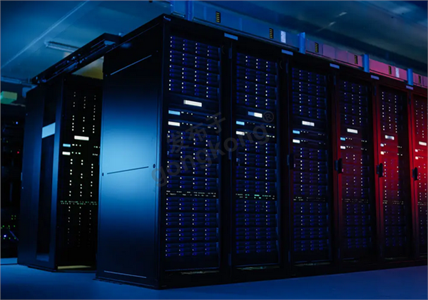

云服务、机器学习(ML)和人工智能(AI)的蓬勃发展和应用不断推动对高性能和高能效数据中心的需求。同时,随着CPU和GPU等组件的功率密度不断增加,传统风冷解决方案的冷却能力已达到极限,在技术上已不适合以成本效益和能源效率的方式满足数据中心的冷却需求。液体冷却是现代数据中心最有效的解决方案,具有更高的效率和更高的冷却能力。为了将高功率 CPU、GPU 和网络交换机保持在热规格范围内,冷却液分配单元 (CDU) 为液体冷却回路和冷板提供更广泛的冷却能力,这些回路和冷板直接与热源热接口,与传统风冷相比,效率更高,灵活性更大。工采网将详细介绍冷却液分配单元(CDU)在液冷系统中的作用,并探讨几种关键的泄漏检测技术。
