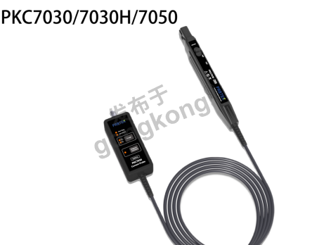

电流探头若不慎进水,必须立即采取系统性应急处理,否则水分滞留会迅速腐蚀精密磁芯、霍尔元件及内部电路等,导致绝缘性能永久性下降甚至探头报废。
当我们使用电流探头时不慎进水时该怎么做呢?处理步骤应遵循“断电-排水-干燥-验证”四步闭环,且全程需避免二次损伤.
1.紧急断电与隔离
首先应立即断开探头与所有设备的连接,示波器、被测系统、外部电源等,避免短路或电击风险。
若探头有电池的话,需移除并切断一切电源输入。
2. 物理控水
将探头尖端朝下倾斜,轻轻甩动排出肉眼可见的积水,切勿剧烈摇晃。
用超细纤维布或吸水纸轻柔吸干外壳及接口表面水渍,禁止擦拭探头内部电路板或元器件。
3. 深度干燥
这一步是关键步骤,严谨通电测试探头或者加热烘干!因为高温会加速内部元器件的腐蚀。正确的做法应该是将探头放入密封容器,填充足量电子级硅胶干燥剂,密封后置于25-30℃常温环境,干燥剂不能用食品干燥剂。持续干燥至少72小时,潮湿环境需延长至1周以上。
若没有足量的电子级硅胶干燥剂时,也可使用专业的防潮箱,湿度<10%,干燥48小时。
4. 功能验证与专业检修
干燥后,首先进行基础安全检测。在断电状态下,用万用表测量探头接口对地电阻,若阻值异常,出现接近0Ω或无穷大等情况,说明探头仍存在短路/断路情况。
此时严禁直接连接测试设备,必须交由原厂或授权维修中心处理。专业维修流程包括:
(1) 拆解检查电路板腐蚀情况;
(2) 磁芯性能专项测试;
(3) 绝缘强度验证(高压探头必检项目);
(4) 全量程精度重新校准。
自行通电测试存在双重风险:
(1) 残留水分可能导致电路板短路烧毁;
(2) 即使表面干燥,内部金属触点氧化和磁芯性能衰减仍会持续影响测量精度。
建议保存故障记录并随设备一并送检,以便维修中心针对性处理。
需要特别提醒的是,除非是明确标注IP67等级并且经过专业防水验证的探头。其余探头在进水后都会自动失去CE/IEC安全认证,如果继续使用,存在触电或火灾的风险,进水后必须送专业机构检修。维修费用一般都会超过探头原价的50%,如果检测出探头的磁芯或核心芯片受损,建议直接更换新设备——安全永远比成本更重要。
探头进水后的处理就是一场与时间的较量。越早断电、越彻底干燥、越谨慎验证,越能保住设备价值。千万不能抱有“晾干就能用”的侥幸心理,哪怕探头只残留了几滴小水珠,也可能会让磁芯慢慢锈蚀、电路逐渐腐蚀,最终酿成不可逆的损坏。只有把应急措施和日常防护结合起来,才能真正守住测量安全这条底线。
