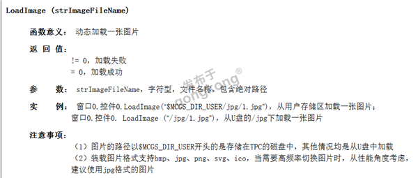

MCGS可以,脚本可以调用u盘路径的文件,要回写脚本

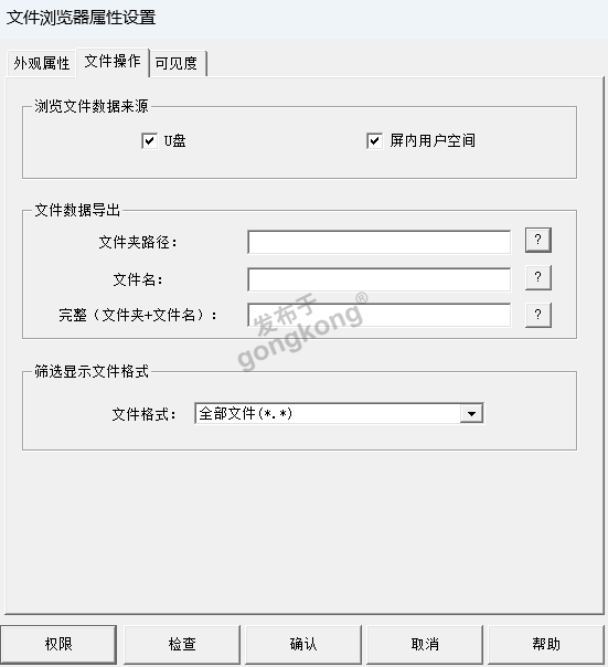

昆仑通态
位图构件可以指定路径加载图片作为屏保,如果图片较多且需要实现切换效果,可以结合文件浏览器构件,将文件路径输出成变量,使用脚本实现
