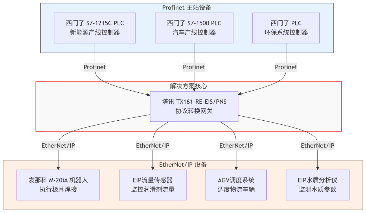

在当今工业自动化领域,多协议设备协同已成为智能制造系统集成的核心挑战,尤其在高增长的新能源电池制造行业表现突出。该行业以高精度装配要求严格的生产节拍控制著称,对设备间实时数据交互提出了极高要求。随着全球电动车产能的持续扩张,动力电池生产线正面临设备协议异构的严峻挑战:西门子PLC主导的ProfiNet网络与发那科机器人等设备采用的Ethernet/IP协议之间存在协议壁垒,导致数据流通受阻。
新能源电池制造作为当前工业自动化领域增长最快的细分市场之一,对实时通信的要求极为严苛。以某头部电池企业的模组装配线为例,其焊接节拍需控制在8秒/件以内,尺寸偏差需低于±0.05mm,这些指标要求不同协议的设备实现微秒级同步。该行业设备投资规模大(单条产线投入常超亿元),停机损失高达每分钟万元量级,因此非停机协议转换方案成为刚需。通过协议转换网关实现ProfiNet与Ethernet/IP的双向互转,可避免设备更换带来的巨额成本,同时保护现有投资。
除新能源电池行业外,该解决方案同样适用于以下前沿领域:
汽车零部件制造:流体监控系统中,Ethernet/IP流量传感器需接入西门子S7-1500 PLC(ProfiNet协议),网关实现润滑剂流量实时监控,避免轴承损坏。
智能物流系统AGV调度(Ethernet/IP)与仓库分拣机械臂(ProfiNet)的协同控制,通过网关优化路径算法,提升物流效率30%以上。
环保设备监测:污水处理厂中,水泵的ProfiNet控制信号与Ethernet/IP水质分析仪的数据融合,实现加药过程的精准控制。

拓扑架构:构建星型冗余网络,西门子S7-1215C PLC通过SCALANCE XC208交换机(Profinet环网)连接塔讯网关的Port1端口;发那科机器人控制器直连网关Port3端口(Ethernet/IP子网)。为保障实时性,Profinet网络采用IRT(等时同步)模式,周期设置为2ms,而Ethernet/IP网络使用CIP Sync协议,通过IEEE 1588v2实现时钟同步。
IP规划
PLC网段:192.168.1.0/24(S7-1215C地址:192.168.1.10)
机器人网段:192.168.2.0/24(发那科R-30iB地址:192.168.2.20)
网关配置:
Profinet端口IP:192.168.1.100(与PLC同网段)
Ethernet/IP端口IP:192.168.2.100(与机器人同网段)
物理接线:使用CAT6A屏蔽双绞线,网关Profinet侧采用绿色端口Port1/Port2)接入交换机,Ethernet/IP侧黄色端口Port3/Port4)直连机器人控制器。为预防电磁干扰,所有通信线缆沿镀锌桥架敷设,与动力电缆间距≥30cm。
