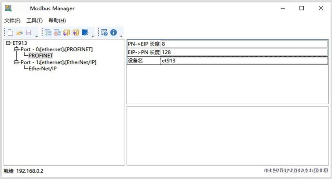

3. 对于从站网关,可以采用稳联 Modbus manager网关配置工具完成EtherNet/IP的网络地址和两侧输入输出长度的配置。
