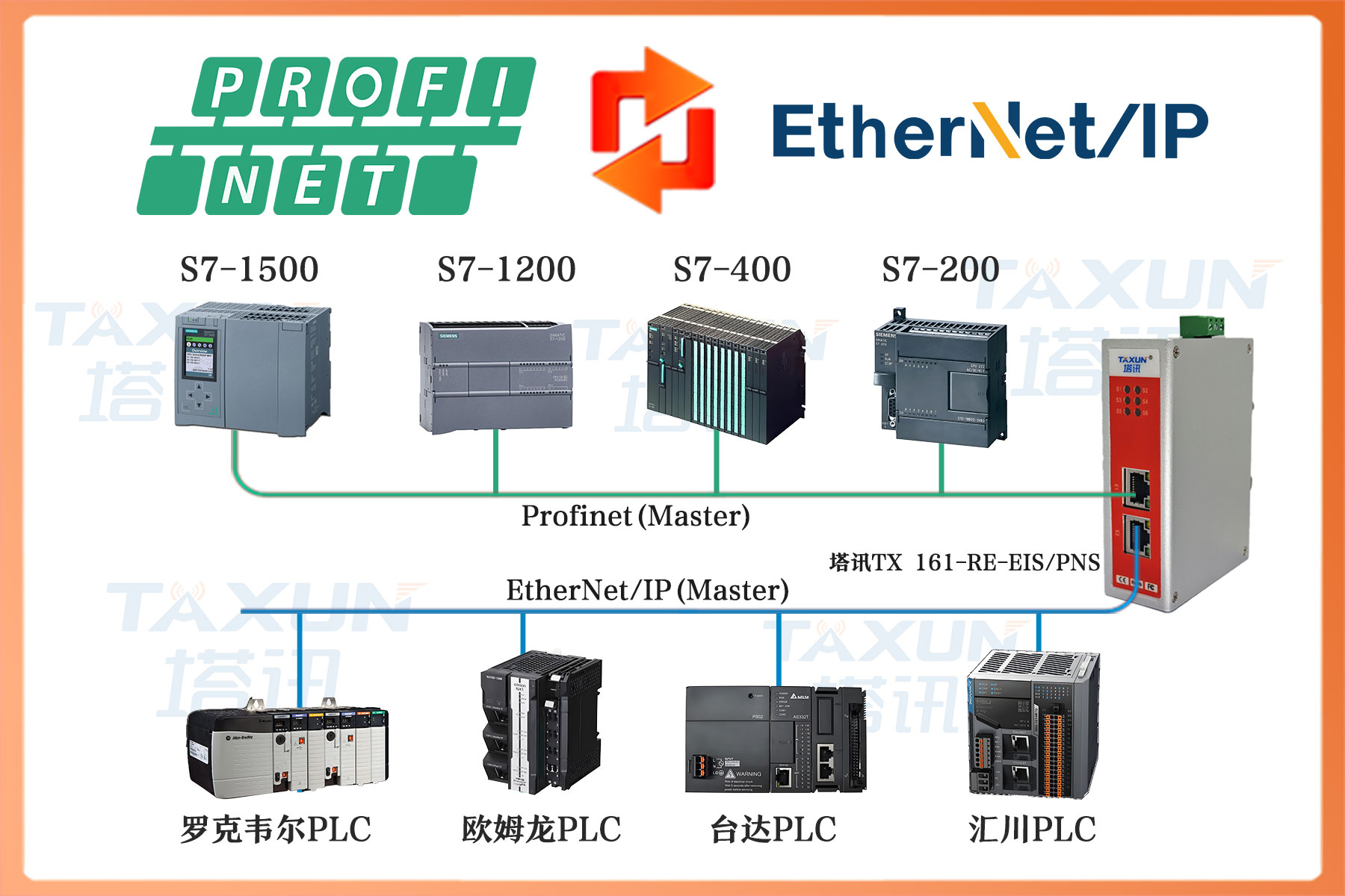

· 塔讯 TX 161 - RE - EIS/PNS 网关:支持 ProfiNet 从站转 Ethernet/IP 从站协议转换,ProfiNet 侧支持最大输入输出字节数均为 256 字节,Ethernet/IP 侧同样支持最大输入输出字节数为 256 字节,具备高速稳定的数据传输能力。
硬件连接
首先,将塔讯 TX 161 - RE - EIS/PNS 网关 ProfiNet 端口通过网线连接到西门子 S7 - 1500 PLC 的 ProfiNet 接口。确保网线的质量良好,避免信号干扰。同时,将网关的 Ethernet/IP 端口连接到罗克韦尔 Allen - Bradley PLC 的 Ethernet/IP 接口。为网关提供稳定的 24V 直流电源,并进行可靠的接地处理,以保证设备的正常运行。
