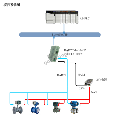

对接罗克韦尔 PLC:支持 Studio5000 软件中通过 I/O 组态(输入 Instance 102/112/122,输出 Instance 101/111/121)或 MSG 指令(Get/Set Attribute Single)读写数据,实现 HART 设备与 PLC 的实时交互;
老旧设备升级:无需更换现有 HART 传感器、变送器,仅通过 HEI-612 即可接入新以太网系统,降低设备更新成本 50% 以上;
分布式场景适配:在石油管道、化工储罐、制药反应釜等分布式场景中,可通过多点模式连接多台仪表,实现集中监控与远程配置。
