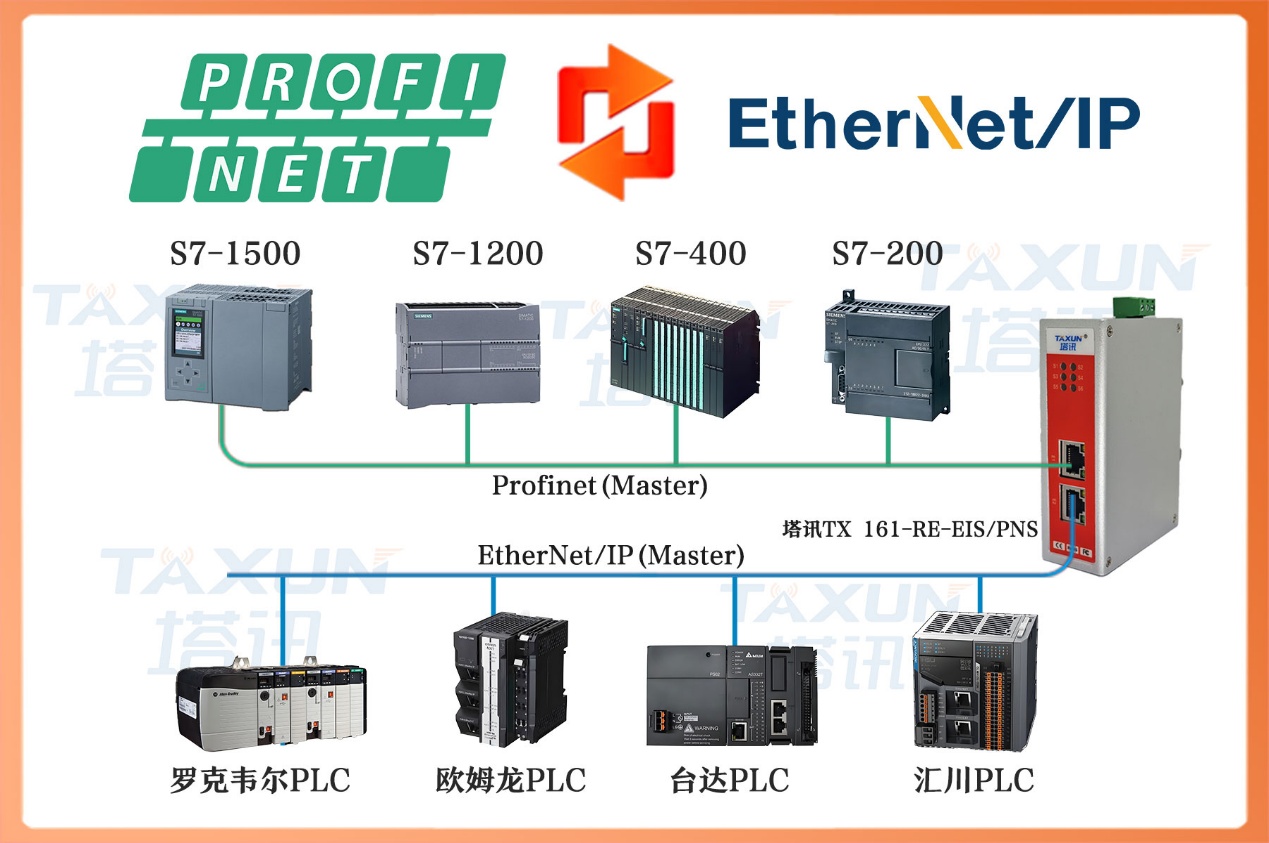

· 塔讯 TX 161 - RE - EIS/PNS 网关:能够实现 ProfiNet 从站转 Ethernet/IP 从站的协议转换,保证数据在不同协议设备之间的快速、准确传输。
硬件连接
塔讯 TX 161 - RE - EIS/PNS 网关的 ProfiNet 端口通过屏蔽网线连接到西门子 S7 - 1200 PLC 的 ProfiNet 接口,以减少电磁干扰对通信的影响。同时,将网关的 Ethernet/IP 端口连接到三菱 FX5U 系列 PLC 的 Ethernet/IP 接口。为网关提供稳定的电源供应,并进行合理的接地处理,确保设备在复杂的电子制造环境中稳定运行。
