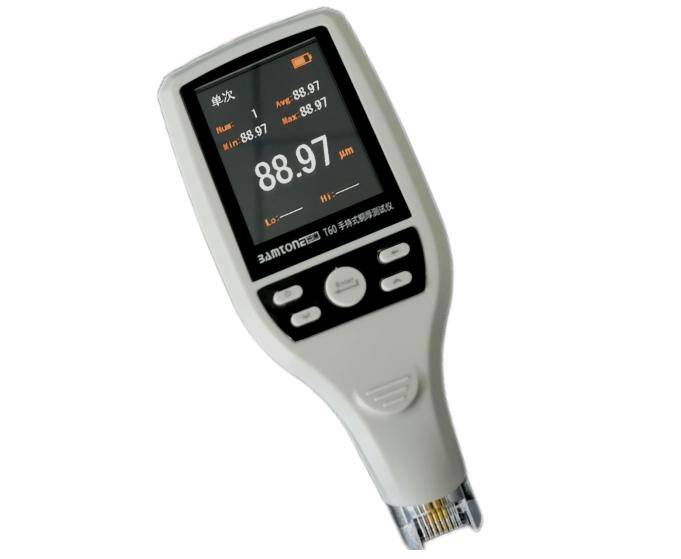

Bamtone T60F手持式面铜测试仪
手持式面铜测厚仪的优缺点
优点:
  • 便携灵活:手持式设计小巧精美,重量较轻,像Bamtone T60F手持式面铜测试仪重量仅150g左右,方便携带到不同工作场景,可随时随地对线路板进行铜厚检测,尤其适用于现场快速检测和移动作业。例如在苹果供应链工厂,给每条SMT线配1台手持式面铜测试仪,能实现现场即刻检测铜厚,及时发现异常并停机调参,单班挽回报废板。
  • 操作简便:操作界面友好,易于上手,即使没有丰富专业经验的操作人员也能快速掌握使用方法。如Bamtone T60系列操作简便,还带有照明探针便于定位,提高了检测的便捷性和准确性。
  • 检测效率高:测试速度快,Bamtone T60F和T60系列测试速度均为0.5S/每次,可快速得出检测结果,实现现场即时决策,减少停线时间,提高生产效率。以快板生产为例,使用手持式面铜测试仪做首件确认,数据可以写入MES,首件确认时间从3h缩短到8min,快板日均产能提升15%,接单量增长22%。
  • 可更换探针:探针可更换,经济实用。当探针出现磨损或损坏时,只需更换探针而无需更换整个设备,降低了使用成本。例如Bamtone T60F和T60系列都采用可更换探针设计。
缺点:
  • 测量范围有限:相比台式面铜测厚仪,手持式面铜测厚仪的测量范围可能较窄。例如Bamtone T60测试范围为5 - 254μm(0.197 - 10mil),T60F测试范围为0.2 - 325um(0.008 - 12.8mil),对于一些特殊需求的厚铜测量可能无法满足。
  • 精度受操作影响:由于是手持操作,检测结果的精度可能会受到操作人员的手法、力度等因素的影响。例如在测量过程中,如果探针与铜箔表面的接触压力不均匀,可能会导致测量结果出现偏差。

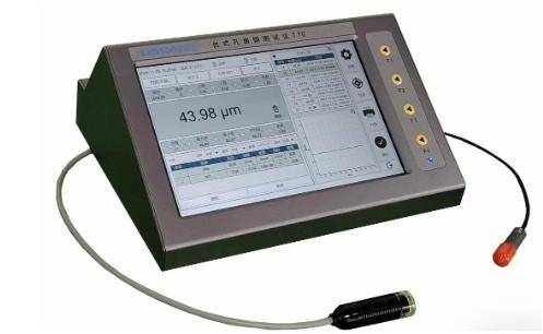

Bamtone T70台式面铜测厚仪
台式面铜测厚仪的优缺点
优点:
  • 测量范围广:台式面铜测厚仪通常具有更广泛的测量范围,例如Bamtone T70台式孔面铜测试仪面铜测试范围为0.2 - 500μm(0.008 - 19.69mil),能满足更多不同厚度铜层的测量需求。
  • 精度高且稳定:台式设备结构稳定,受外界环境干扰较小,测量精度更高且稳定性好。如Bamtone T70采用进口测试探头,面铜准确度为5%(参考标准片),还具有温度补偿功能,所测数据稳定性高。
  • 功能丰富:一般具备多种测试功能和数据分析功能,除了能进行面铜厚度测试外,还可以进行孔铜测试等其他功能。像Bamtone T70集孔铜测试和面铜镀层厚度测试一体式设计,一机多用,性价比高。同时,它还具有全电脑软件界面操作,可进行自定义报表统计、打印、保存等功能。
    缺点:
  • 便携性差:台式设备体积较大,重量较重,不便于携带和移动,通常需要固定在一个工作场所使用,无法满足现场快速检测和移动作业的需求。
  • 操作相对复杂:相比手持式设备,台式面铜测厚仪的操作可能更为复杂,需要操作人员具备一定的专业知识和技能,经过一定的培训才能熟练使用。
