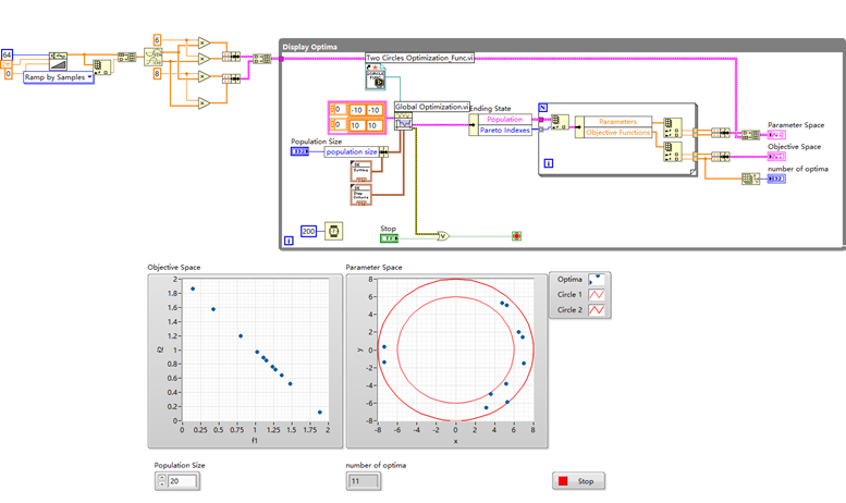

LabVIEW 多准则优化利用全局优化 VI(Global Optimization VI )在参数空间与目标空间求解最优解,涉及初始数据生成、优化计算及结果展示等环节。
功能说明
1. 全局优化
  • 功能:在参数空间和目标空间计算数据最优解,通过迭代优化算法,搜索满足多目标条件的最优参数组合 。
  • 使用场合:多准则优化场景,如工程中需平衡多个性能指标(成本、效率等)找最优方案;科研数据分析中多目标函数寻优 。
  • 特点:支持多目标并行优化,能处理复杂非线性优化问题;输出种群(Population)、帕累托索引(Pareto Indexes )等结果,辅助分析优化状态 。
  • 注意事项:需合理设置种群规模(Population Size )、迭代次数等参数,影响优化效率与结果;输入参数范围要准确,避免因边界不合理导致无解或局部最优 。
  • 对比类似功能:相比简单单目标优化 VI,可同时优化多个冲突目标;比手动遍历寻优,效率大幅提升,借助算法智能搜索,适合复杂多准则场景 。
2. 初始数据生成
  • 功能:创建优化所需初始数据,为全局优化提供初始种群,如通过 “Ramp by Samples” 等节点生成有序初始数值序列 。
  • 使用场合:优化流程起始,为后续迭代优化提供基础输入,确保优化有初始探索范围 。
  • 特点:可灵活设置数据生成规则(如采样方式、数据范围 ),适配不同优化问题初始条件需求 。
  • 注意事项:初始数据分布要合理,若过于集中可能限制优化探索范围,导致陷入局部最优;需与整体优化参数范围匹配 。
  • 对比类似功能:比固定初始值方式,能提供更丰富、有探索性的初始数据;与随机完全无序初始数据生成相比,可通过规则控制数据分布趋势,引导优化方向 。
3. 结果展示
  • 功能:呈现优化结果,包括参数空间、目标空间图形展示,及最优解(Optima )数量统计等,直观呈现多准则优化效果 。
  • 使用场合:优化完成后,用于分析、验证优化结果,辅助工程师判断优化是否达到预期,如查看目标函数值分布、参数对应关系 。
  • 特点:可视化呈现复杂优化结果,以图表形式展示种群、最优解等信息,便于快速理解优化效果 。
  • 注意事项:要确保数据传输正确,否则图表可能显示异常;需理解图表坐标轴、曲线含义(如目标空间 f1、f2 代表不同目标函数,参数空间 x、y 为优化参数 ),准确解读结果 。
  • 对比类似功能:比纯数值输出结果,可视化更直观,便于发现优化规律;与通用数据可视化 VI 相比,针对多准则优化结果做适配,能关联参数与目标函数关系展示 。
这些 VI 共同构成多准则优化流程,从数据准备、优化计算到结果呈现,助力工程师解决复杂多目标优化问题,在 LabVIEW 系统设计、工程优化等场景发挥作用,理解各 VI 功能与协同逻辑,是高效运用该示例的关键。
