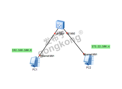

1. 一般结合交换机的应用场景,需要有拓扑应用图,具体如下所示:

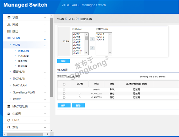

2. 创建两个需要配置的VLAN,比如VLAN3和VLAN4,其中VALN1是默认的 (基于两个的基础上,多个也是同样的方法增加数量而已)

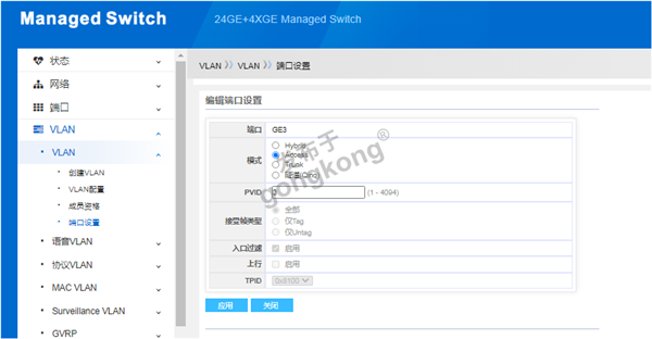

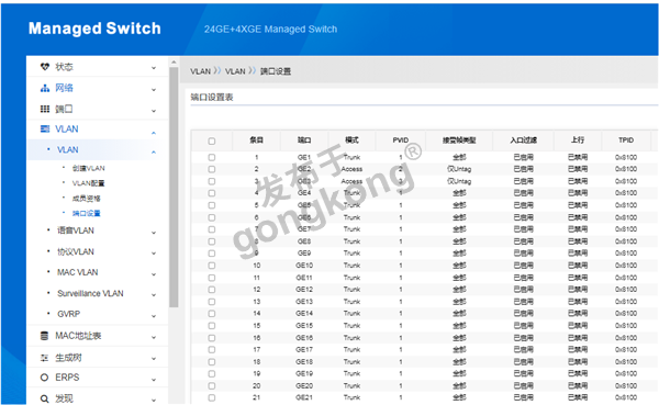

3. VLAN端口配置下配置端口模式为access,pvid为对应vlan

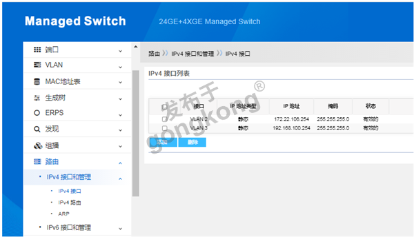

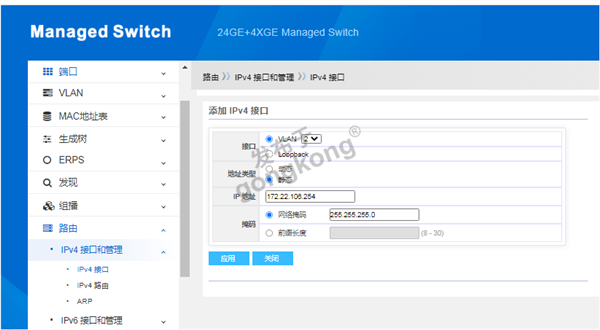

4. 路由—Ipv4接口和管理—Ipv4接口-列表下配置vlan IP

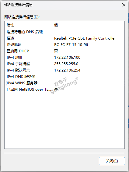

5. 把网线接到对应端口,修改设备的 IP 和网关,网关为 vlan IP

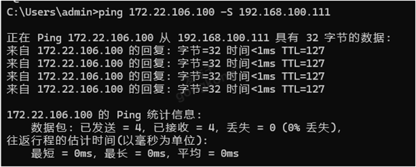

6. 验证连通性
