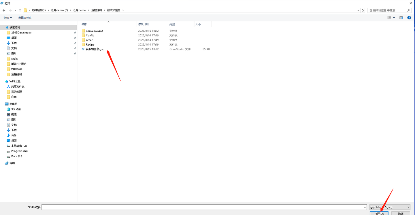

导入工程
双击运行桌面GraniStudio.exe。
通过引导界面导入获取轴信息运动例程,点击导入按钮。
打开获取轴信息例程所在路径,选中获取轴信息.gsp文件,点击打开,完成导入。

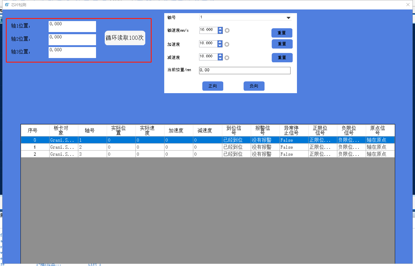

2.功能说明
实现位置3个轴的状态读取以及将位置存储反馈到HMI上。

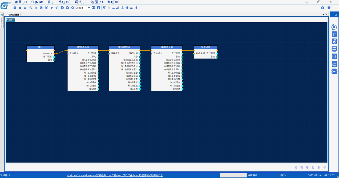

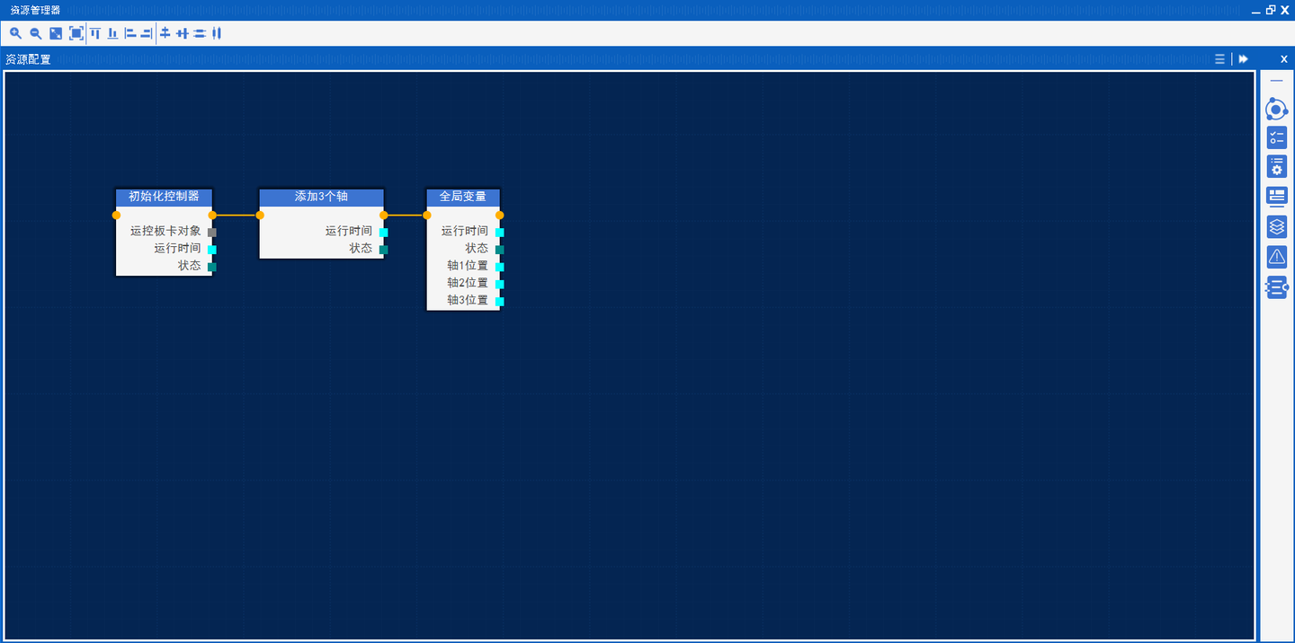

2.1通过初始化运控板卡算子连接格拉尼总线型运控卡,导入工程自动进行连接,此算子为使用运控控制板卡的第一项操作,后续运控算子需引用其输出板卡对象才可使用。
2.2通过轴对象算子增加控制轴数量以及配置每个轴的初始参数,如轴导程比等参数,注意因为轴对象算子是为运控板卡对象中添加控制轴数,所以轴对象算子需引用运控板卡对象,轴对象算子需在初始化运控板卡算子后使用。

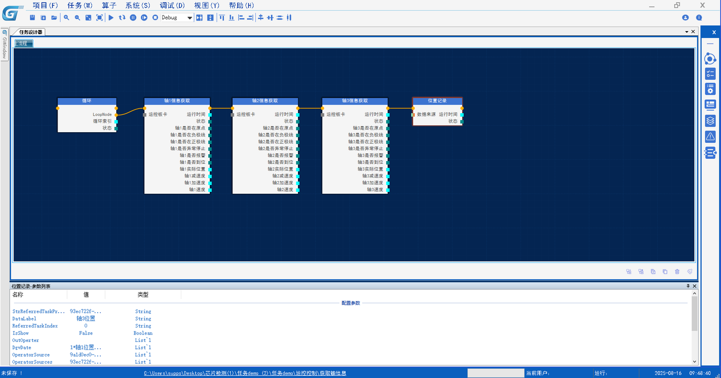

2.3使用全局变量定义3个轴位置参数,显示在HMI上。
2.4使用轴信息算子读取3个的轴运动参数以及IO信息,通过修改变量将读取位置存到定位变量中,通过循环算子实现连续读取100次。

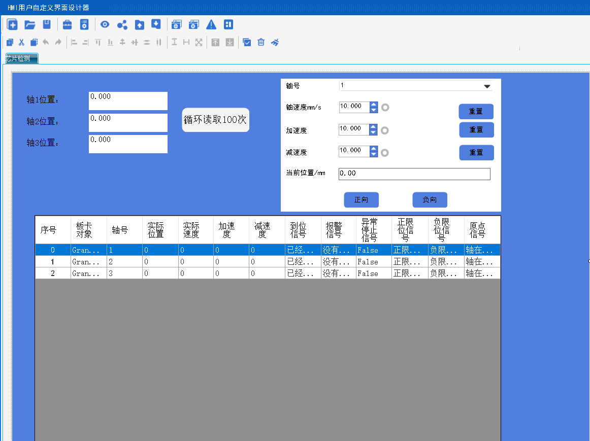

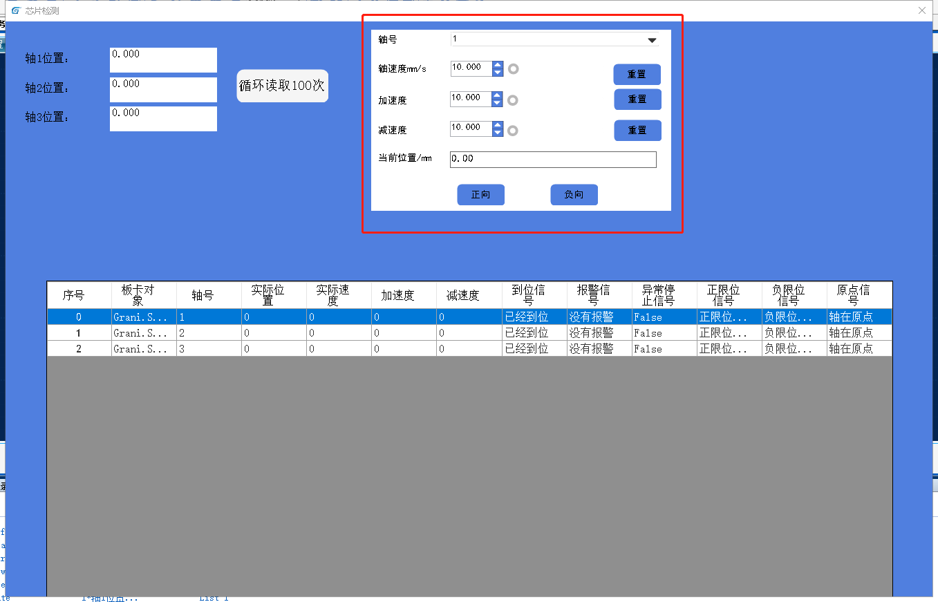

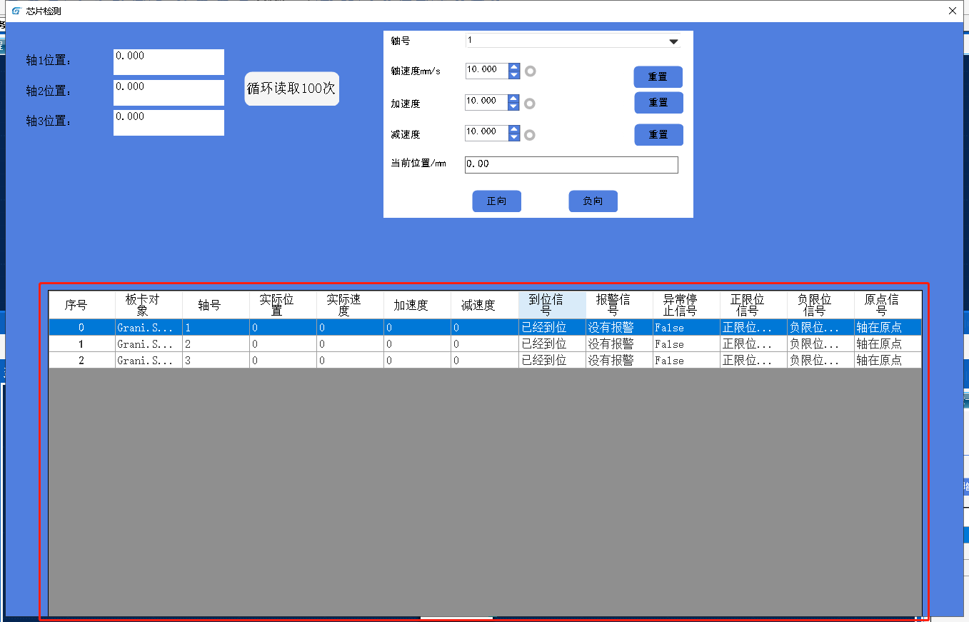

2.5 运行HMI,在此区域内控制轴做jog运动
点击循环读取100次按钮,执行主流程并将读取的位置参数进行显示。
点击轴1相对10毫米运动按钮,执行主流程的命名为轴1走10毫米相对算子,控制轴1相对运动10毫米。
点击轴1绝对10毫米运动按钮,执行主流程的命名为轴1走10毫米绝对算子,控制轴1移动到10毫米位置。
HMI提供轴状态控件,方便实现轴信息,可实时显示轴各种信息。
按钮绑定事件可通过事件管理器进行查看。
