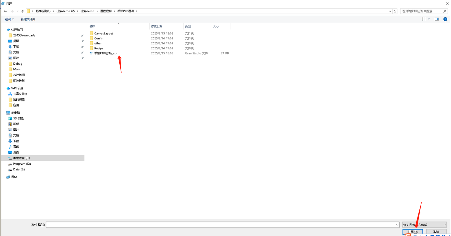

1.文件运行
导入工程
双击运行桌面GraniStudio.exe。
通过引导界面导入单轴PTP运动例程,点击导入按钮。
打开单轴PTP运动例程所在路径,选中单轴PTP运动.gsp文件,点击打开,完成导入。

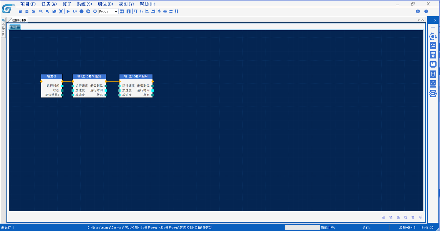

2.功能说明
实现轴1复位、单轴以相对运动模式走10毫米以及绝对运动走10毫米。

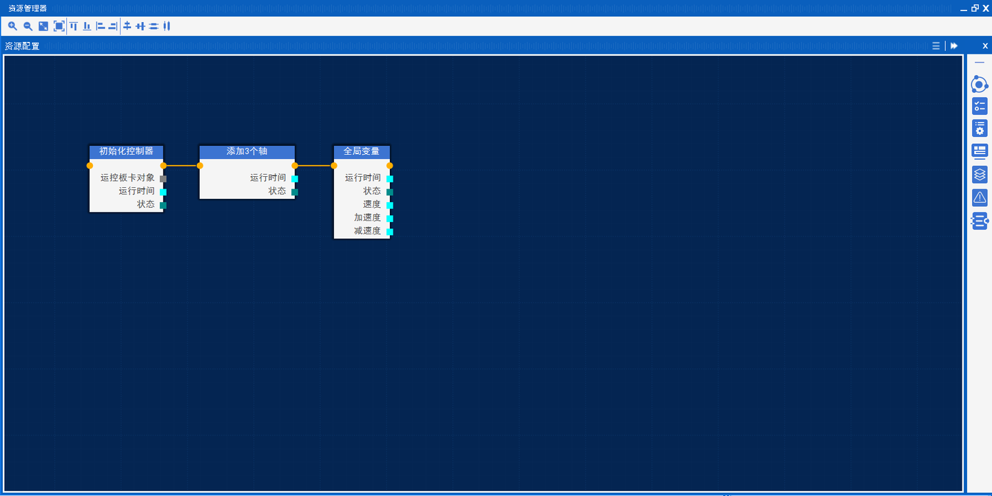

2.1通过初始化运控板卡算子连接格拉尼总线型运控卡,导入工程自动进行连接,此算子为使用运控控制板卡的第一项操作,后续运控算子需引用其输出板卡对象才可使用。
2.2通过轴对象算子增加控制轴数量以及配置每个轴的初始参数,如轴导程比等参数,注意因为轴对象算子是为运控板卡对象中添加控制轴数,所以轴对象算子需引用运控板卡对象,轴对象算子需在初始化运控板卡算子后使用。
2.3使用全局变量定义速度参数与HMI进行交互。

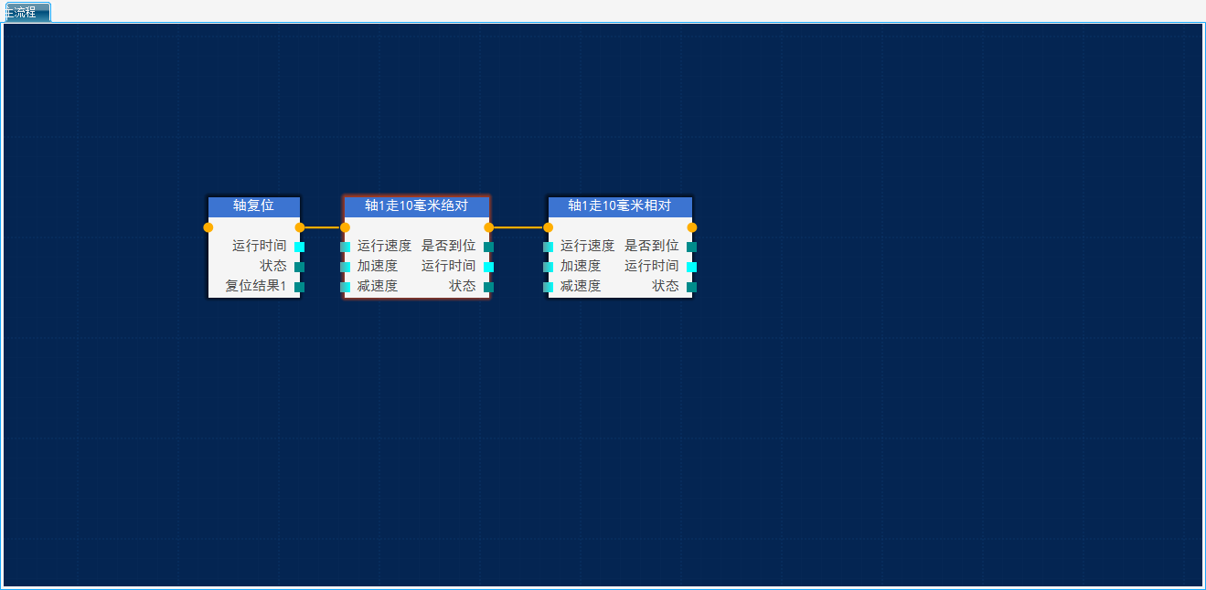

2.4使用轴复位算子以20毫米每秒速度控制轴1往负方向回零,使用轴自动算子实现轴1相对10毫米以及绝对10毫米。

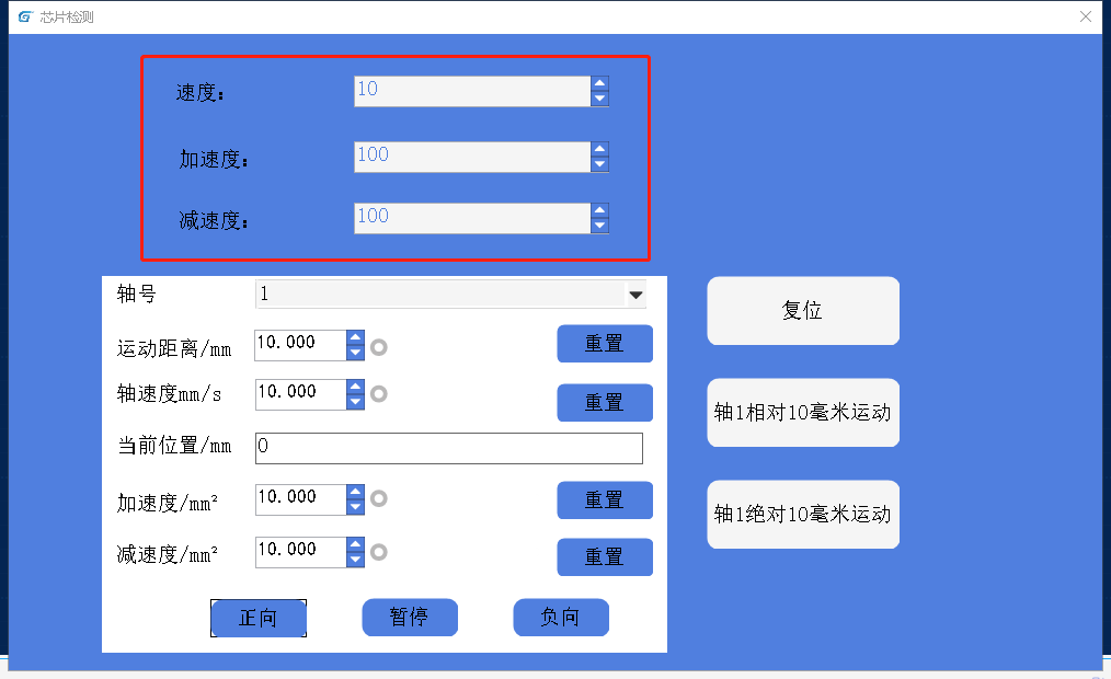

2.5 运行HMI,在此区域内调节轴点动的速度、加速度与减速度。
点击复位按钮,执行主流程的复位算子控制轴1复位。
点击轴1相对10毫米运动按钮,执行主流程的命名为轴1走10毫米相对算子,控制轴1相对运动10毫米。
点击轴1绝对10毫米运动按钮,执行主流程的命名为轴1走10毫米绝对算子,控制轴1移动到10毫米位置。
HMI提供轴自动控件,方便实现单点控制,点击正向按钮控制轴1往正方向移动10毫米,点击负向按钮控制轴1往负方向移动10毫米。
