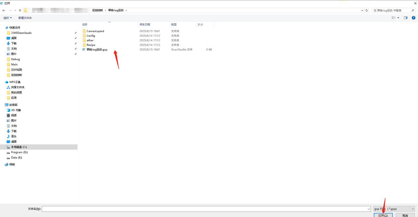

1.文件运行

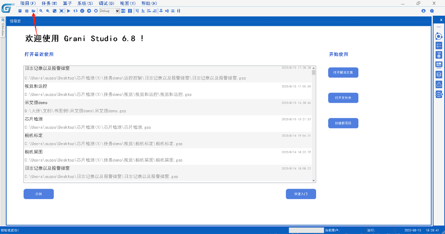

导入工程
双击运行桌面GraniStudio.exe。
通过引导界面导入单轴Jog运动例程,点击导入按钮。
打开单轴Jog运动例程所在路径,选中单轴Jog运动.gsp文件,点击打开,完成导入。

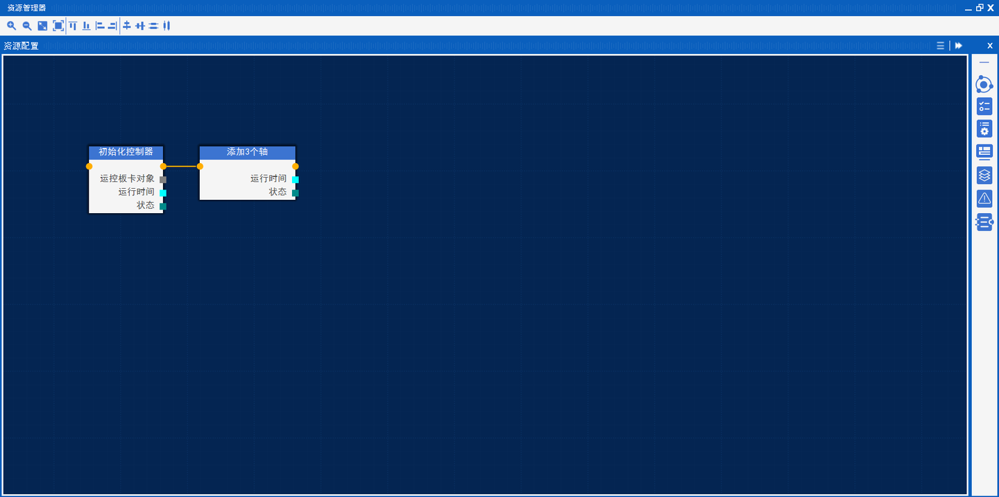

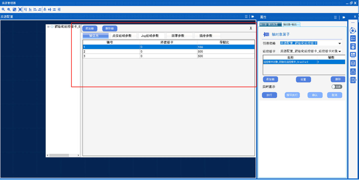

2.1通过初始化运控板卡算子连接格拉尼总线型运控卡,导入工程自动进行连接,此算子为使用运控控制板卡的第一项操作,后续运控算子需引用其输出板卡对象才可使用。
2.2通过轴对象算子增加控制轴数量以及配置每个轴的初始参数,如轴导程比等参数,注意因为轴对象算子是为运控板卡对象中添加控制轴数,所以轴对象算子需引用运控板卡对象,轴对象算子需在初始化运控板卡算子后使用。

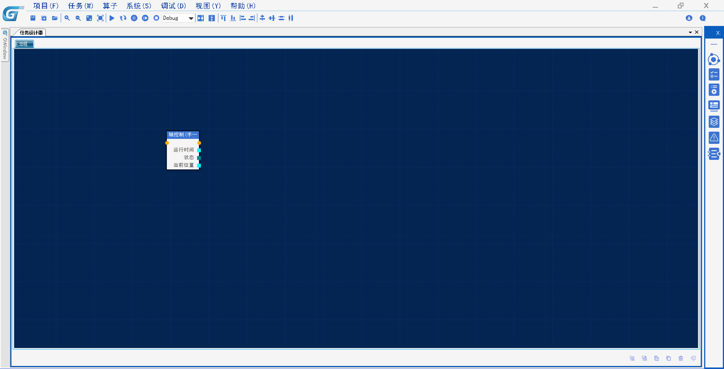

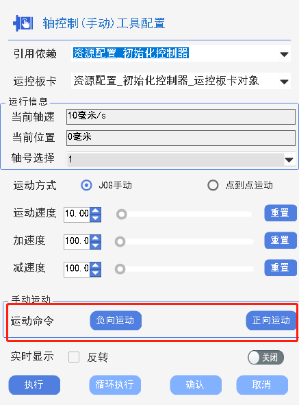

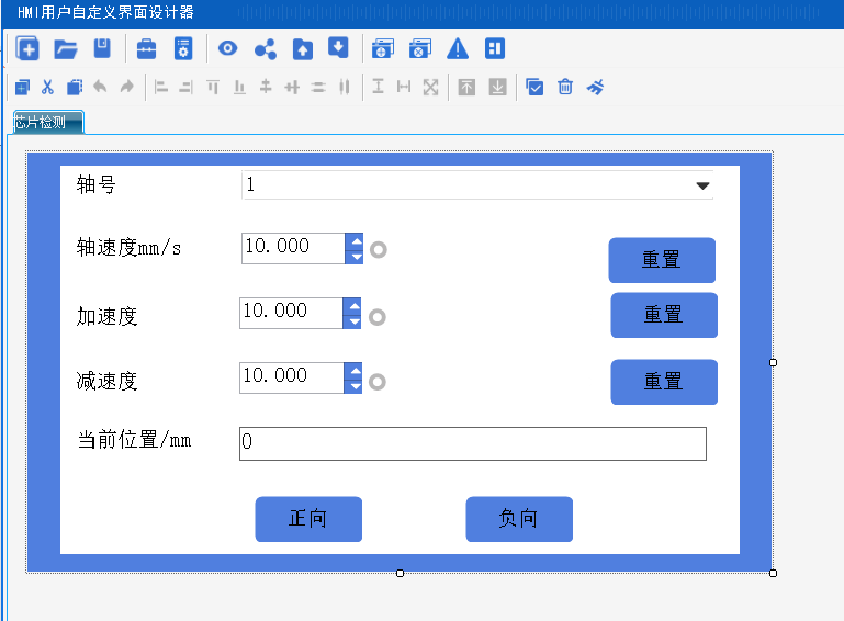

2.3在主任务设计器,提供轴控制(手动)算子,打开配置界面,鼠标按下负向运动按钮轴1往负向运动,鼠标松开停止轴1运动,鼠标按下正向运动按钮轴1往正向运动,鼠标松开停止轴1运动。

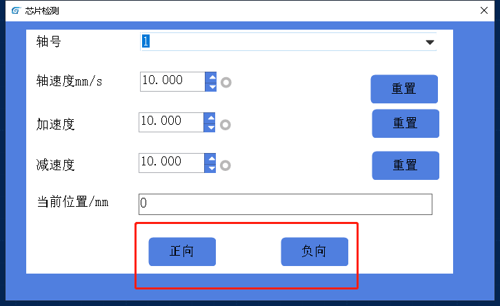

2.4 在HMI设计器,提供轴手动控件,运行HMI通过鼠标按下正向或者负向运动按钮,控制轴1向对应方向运动,鼠标松开则停止运动。
