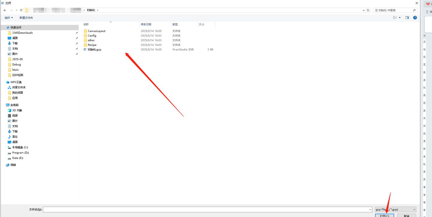

1.文件运行
导入工程
双击运行桌面GraniStudio.exe。
通过引导界面导入初始化例程,点击导入按钮。
打开初始化例程所在路径,选中初始化.gsp文件,点击打开,完成导入。

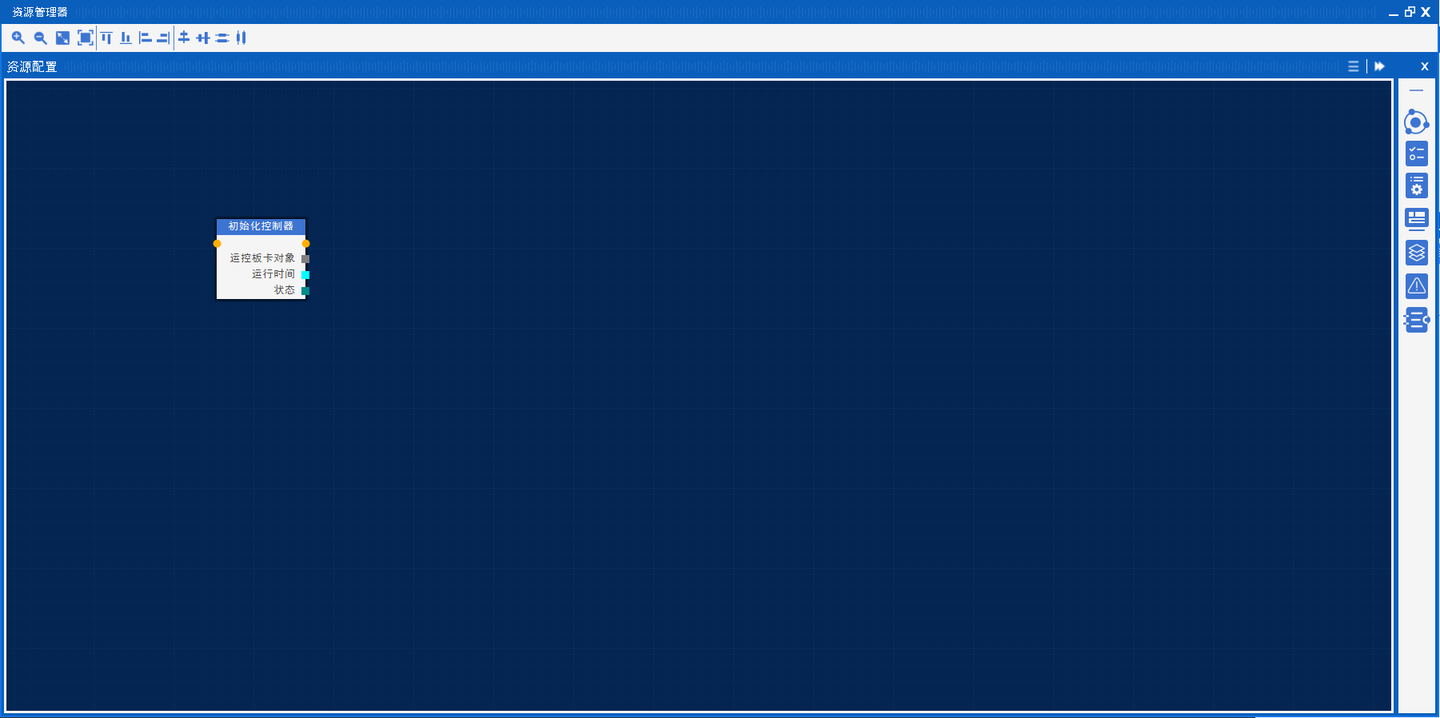

2.功能说明
通过初始化运控板卡算子连接格拉尼总线型运控卡,导入工程自动进行连接,此算子为使用运控控制板卡的第一项操作,后续运控算子需引用其输出板卡对象才可使用。
3.异常处理
当手动执行初始化运控板卡算子出现错误时:
查看总线卡与驱动器连接网线是否松动;
查看驱动器是否存在报警。
