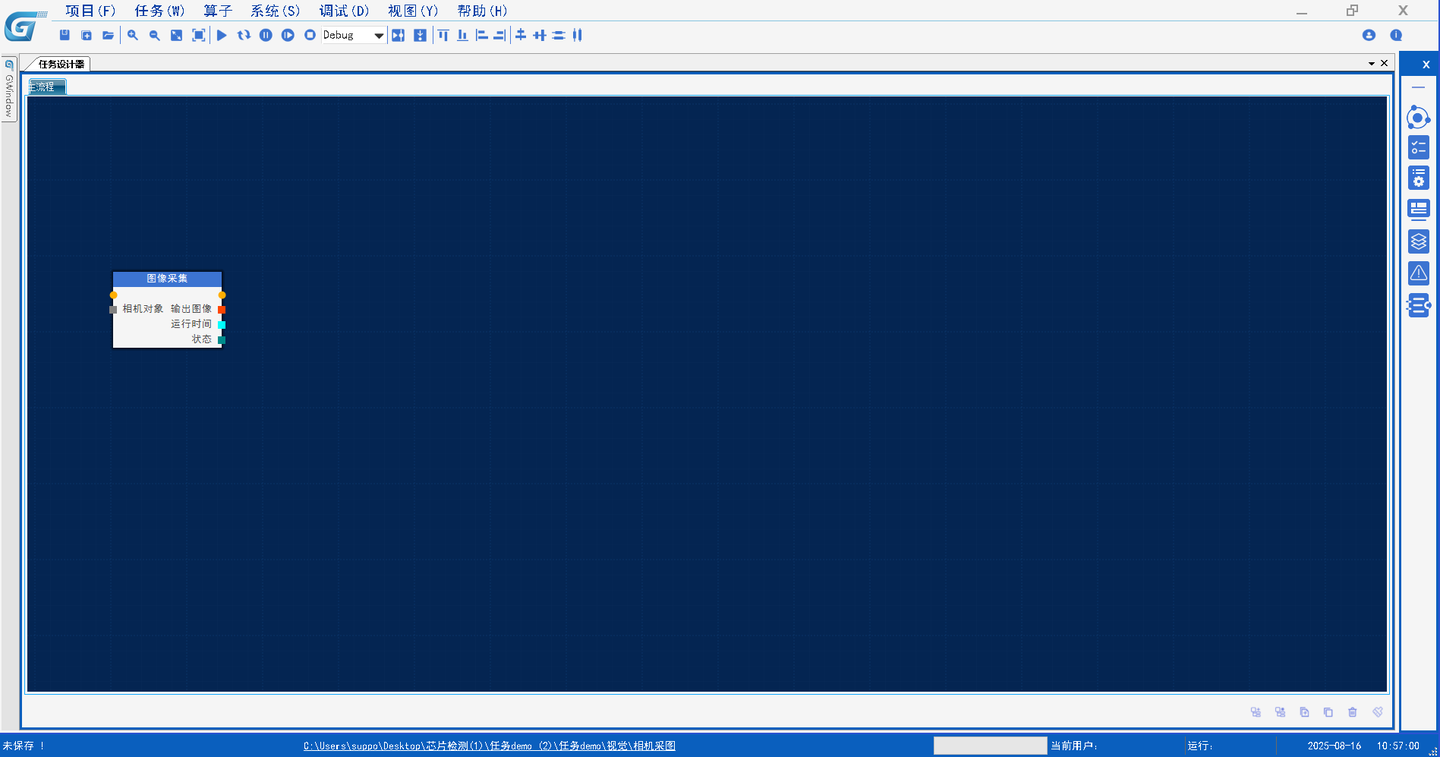

1.文件运行
导入工程
双击运行桌面GraniStudio.exe。

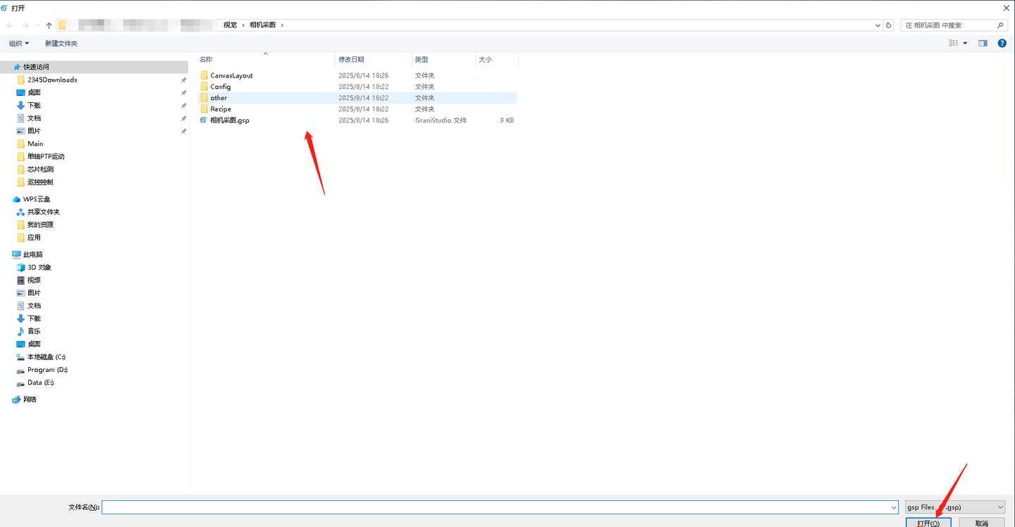

通过引导界面导入相机采图例程,点击导入按钮。
打开相机采图例程所在路径,选中相机采图.gsp文件,点击打开,完成导入。

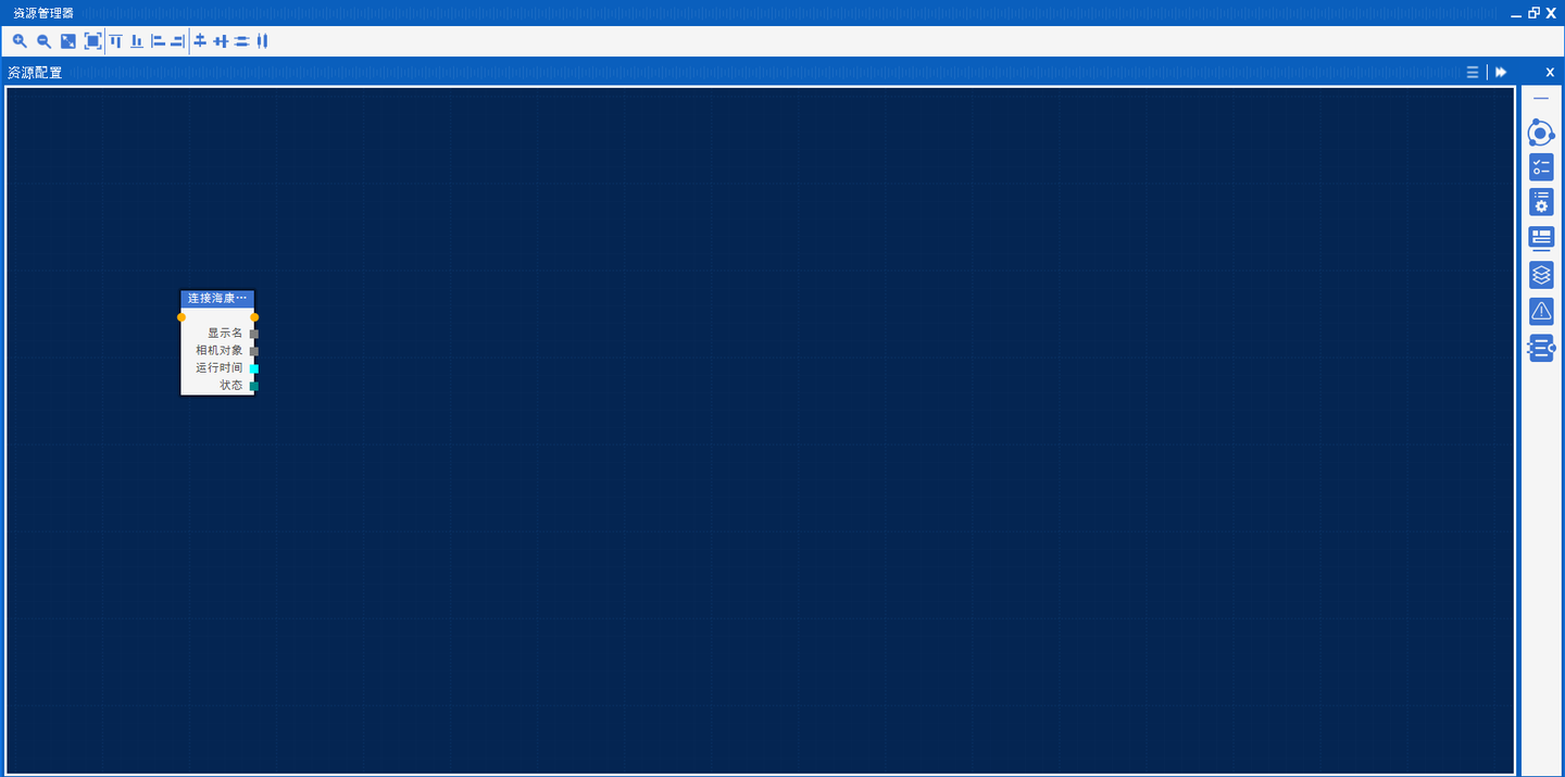

2.功能说明
实现海康相机连接以及单次采图显示。
注意:连接相机需加载对应GS提供的相机库,采用绝对路径,因此使用前如果相机库路径在电脑上没有,需手动导入相机DLL相机,使用过程如2.1所示。

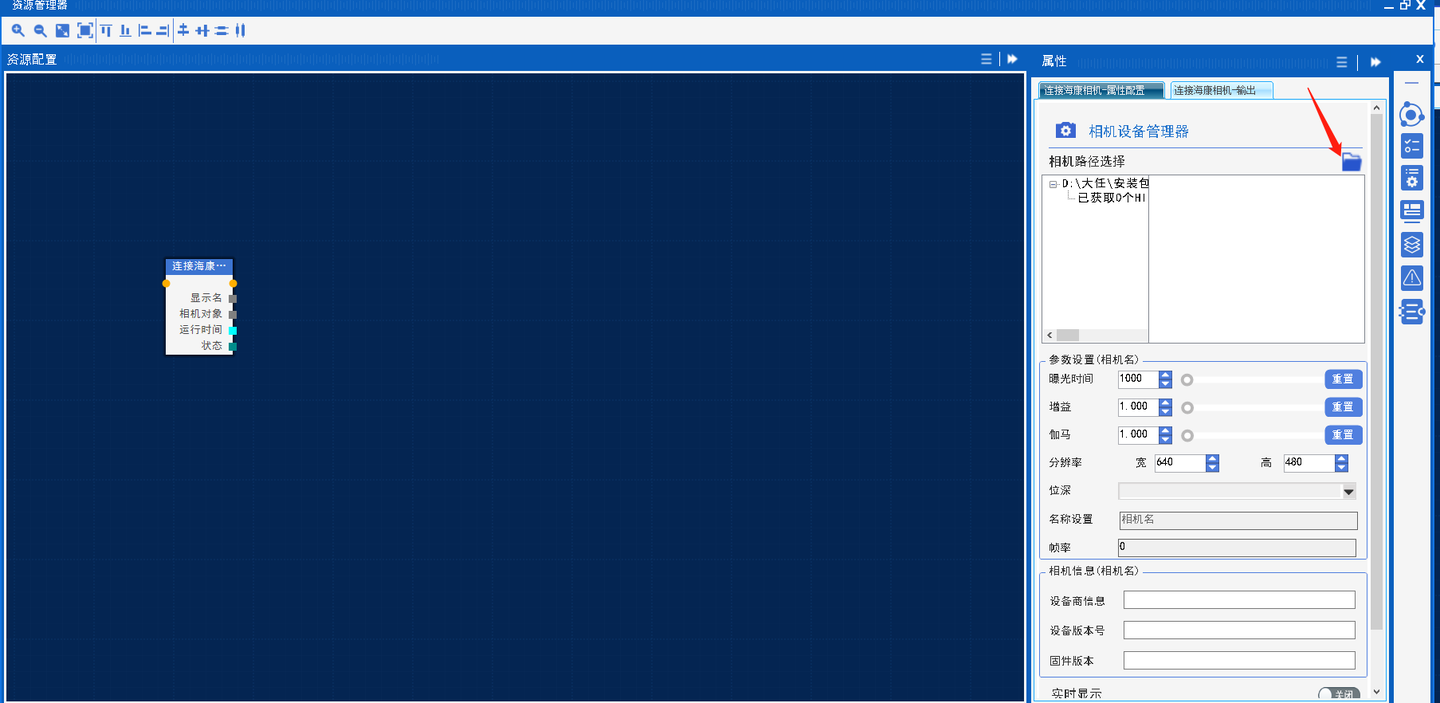

2.1通过相机资源管理器算子连接相机。
点击相机路径选择,路径跳转到软件根目录选择HardwareResources文件夹中的Camera文件夹。
根据相机型号选择Camera文件夹中对应的驱动库,设备使用海康相机,使用HIKGigECamera.dll加载显示到相机资源管理器列表,点击执行打开相机,完成相机连接。

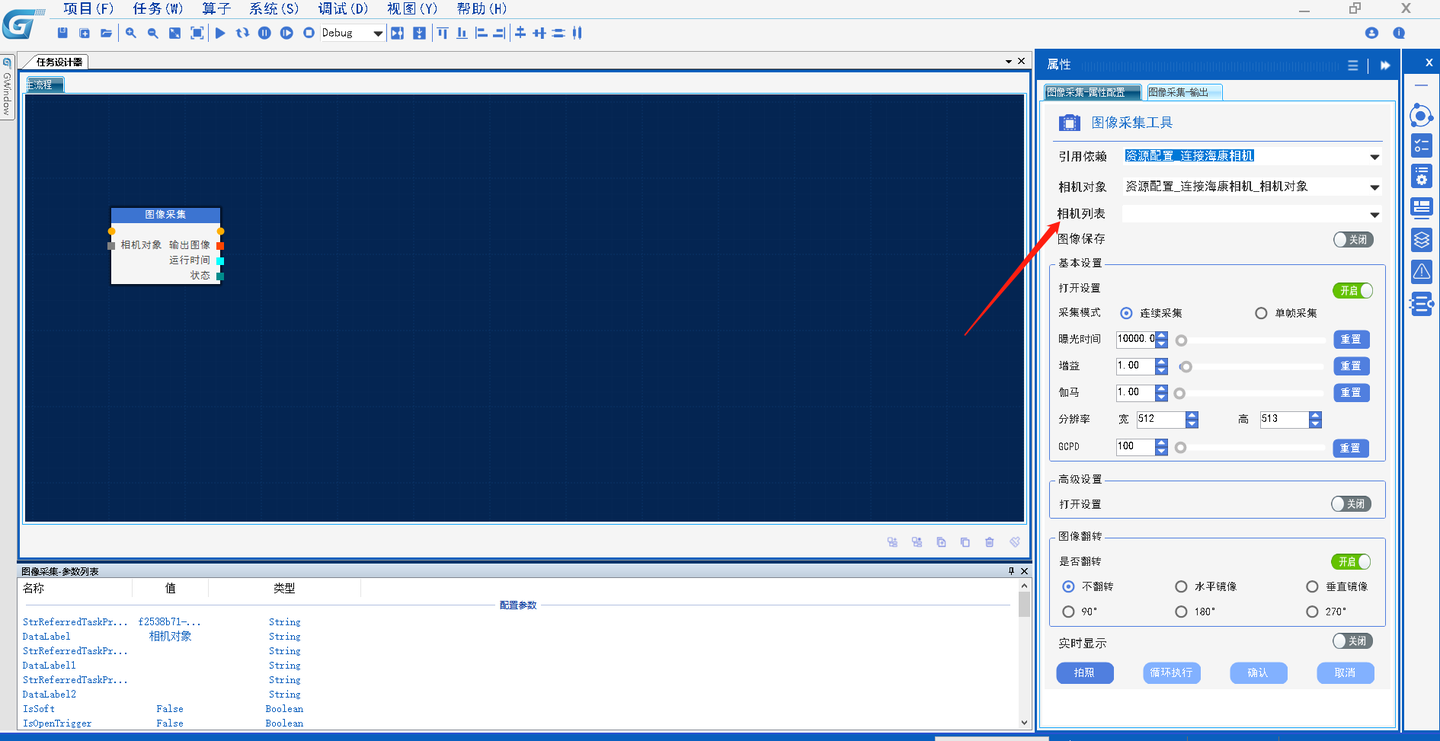

2.2使用图像采集算子采图图像,使用前确认是否已经配置成使用设备上的相机,如果没有配置,需手动配置使用相机,否则无法正常取图。

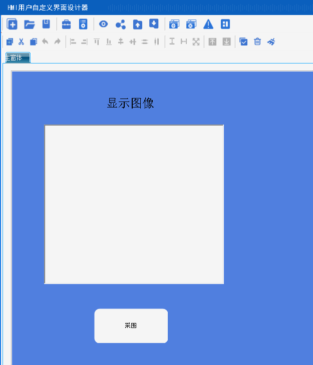

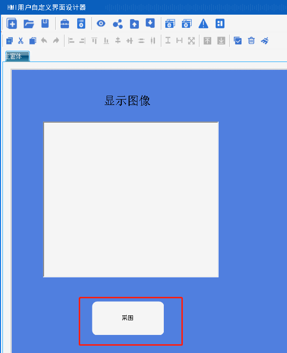

2.3 运行HMI
点击采图按钮,执行主流程并通过图片框控件显示采集图片
