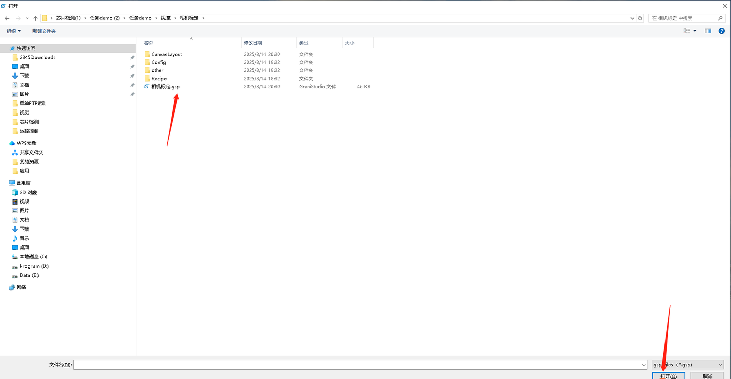

通过引导界面导入相机标定例程,点击导入按钮。
打开相机标定例程所在路径,选中相机标定.gsp文件,点击打开,完成导入。

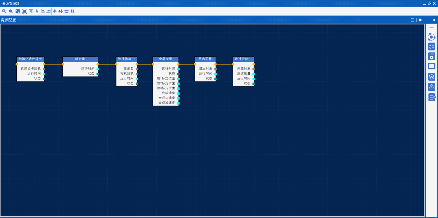

2.1通过初始化运控板卡算子连接格拉尼总线型运控卡,导入工程自动进行连接,此算子为使用运控控制板卡的第一项操作,后续运控算子需引用其输出板卡对象才可使用。
2.2通过轴对象算子增加控制轴数量以及配置每个轴的初始参数,如轴导程比等参数,注意因为轴对象算子是为运控板卡对象中添加控制轴数,所以轴对象算子需引用运控板卡对象,轴对象算子需在初始化运控板卡算子后使用。

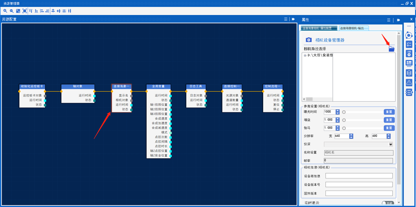

2.3通过相机资源管理器算子连接相机。
点击相机路径选择,路径跳转到软件根目录选择HardwareResources文件夹中的Camera文件夹。
根据相机型号选择Camera文件夹中对应的驱动库,例如设备使用海康相机,使用HIKGigECamera.dll加载显示到相机资源管理器列表,点击执行打开相机,完成相机连接。

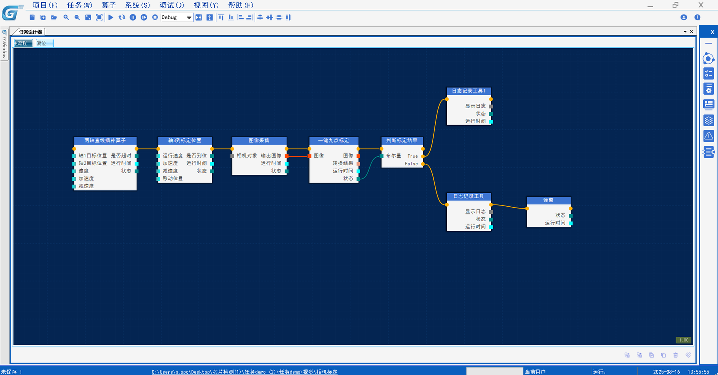

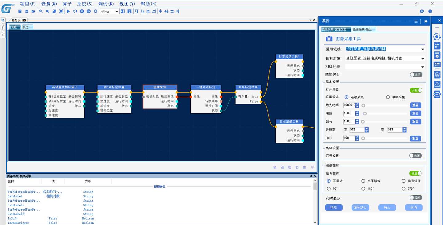

2.7 主流程中使用两轴插补算子控制轴1轴2运动到标定点,使用轴自动控制算子控制轴3移动到标定点,使用图像采集算子采集图片,使用前确认是否已经配置成使用设备上的相机,如果没有配置,需手动配置使用相机,否则无法正常取图。
使用一键九点标定算子进行标定,通过条件分支算子判断标定是否成功,记录标定是否成功。

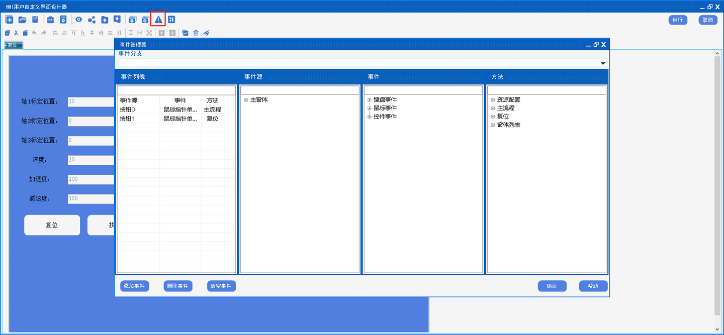

按钮绑定事件可通过事件管理器进行查看。

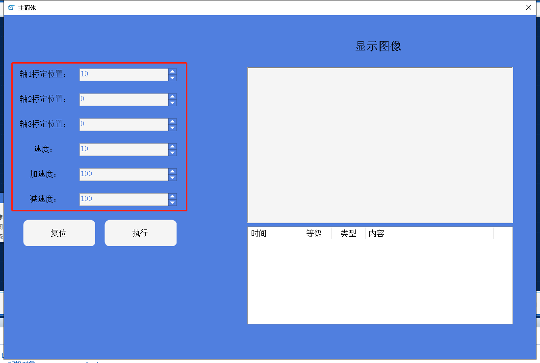

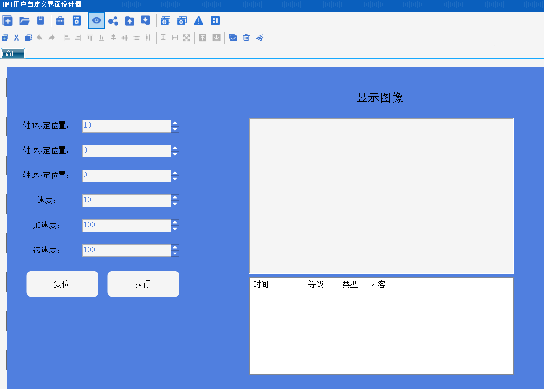

2.10 运行HMI
在下面区域调节轴运动位置与速度参数。

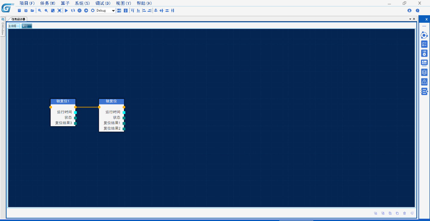

点击复位按钮,运行复位流程,控制轴3往负向回零后再控制轴1轴2同时回零。
点击执行,运行主流程,控制3个轴到达标定位置,取图并通过图片框控件显示,记录标定结果,通过日志控件显示是否标定异常。
