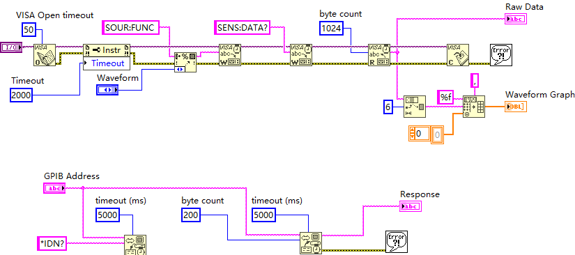

本文对比两种 GPIB 仪器通信方式,从核心流程、功能节点等维度对比,帮助我们选适配方案。
一、流程框架差异
VISA 控制流程(多 VI 协作)
借 VISA Open 建通信会话,Property Node 配超时等属性,Format Into String 拼复杂指令(如SOUR:FUNC 拼接波形参数),VISA Write 发指令、VISA Read 读数据,经 Spreadsheet String to Array 解析为数值数组可视化,最后 VISA Close 释放资源,覆盖 “指令交互 - 数据处理” 全闭环,适配复杂控制(波形生成、参数动态调)。
 GPIB 读写流程(GPIB Write + GPIB Read
直接用 GPIB Write 发简单指令(如*IDN?查仪器标识),GPIB Read 读响应,无复杂配置 / 解析,仅完成 “指令发 - 响应收”,聚焦基础交互(快速查状态)。
二、关键节点对比
1. 通信初始化
  • VISA 方案:VISA Open + Property Node 标准化建会话,可控超时等属性,兼容多厂商仪器,需在 Measurement & Automation Explorer 配资源,适配复杂场景(信号源波形配置 );
  • GPIB 方案:无显式初始化,依赖总线默认状态,部分仪器需手动 GPIB Initialization,无属性精细管控,仅适简单查询(查仪器 ID )。
2. 指令交互
  • VISA 方案:VISA Write + Format Into String 支持动态指令拼接(枚举转字符串拼SOUR:FUNC ),适配参数化控制(波形切换 ),降语法错误率;
  • GPIB 方案:GPIB Write 仅发静态字符串指令,无动态拼接,复杂场景需手动拼指令(易出错 ),仅适固定指令查询(查固件版本 )。
3. 数据处理
  • VISA 方案:VISA Read 读指定字节数据,Spreadsheet String to Array 自动解析为数值数组(适配波形显示 ),简化数据处理;
  • GPIB 方案:GPIB Read 仅读原始字符串,需手动解析(分割、转数值 ),流程繁、易错,仅适查看文本响应(仪器标识 )。
4. 资源管理
  • VISA 方案:VISA Close 规范释放资源,保障系统稳定,支持多次通信循环;
  • GPIB 方案:无显式释放,依赖总线隐式回收,长期高频用易资源泄漏,仅适单次简单通信。
三、场景适配建议
复杂控制(波形生成、数据可视化)、工程化项目选 VISA 方案,借标准化节点保兼容与可维护;简单查询(仪器 ID、临时调试)用 GPIB 方案,极简交互提效。二者均基于 GPIB 总线,VISA 封装强工程实用性,GPIB 原生聚焦极简,工程师据任务复杂度灵活选。
