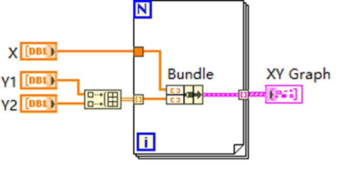

在 LabVIEW 编程环境里,常需在同一图表中展示多个数据系列以进行对比分析,XY 图便成为实现一次显示多个波形的得力工具,且其 x 轴能灵活设置为实际位移值,不受等间隔限制,特别适用于如材料拉伸测试中位移与力、振动分析里位移与时间等非等间隔数据关系的呈现。
图中方式的优点
图中采用的是利用循环结构结合数据捆绑与数组构建来为 XY 图提供数据的方式,具有多方面显著优点。
首先,灵活性极高,通过循环可根据不同需求动态生成或处理数据,无论是模拟不同规律的信号,还是对多组采集数据进行实时整合,都能轻松实现。
其次,数据组织清晰有序,循环内的捆绑操作确保了每条曲线的 x、y 数据一一对应,再经数组构建形成规范的二维数组,完美契合 XY 图的数据输入要求,极大降低了数据格式错误的概率。
再者,可扩展性强,若要增加或减少波形数量,只需调整循环相关参数或数据数组的组合逻辑,无需对整体架构进行大幅改动,方便后续功能迭代与优化。
最后,实时性较好,在循环执行过程中,能对数据进行逐点或逐段处理并及时传递给 XY 图,便于进行实时的数据可视化监控与分析,尤其适用于需要动态观察数据变化的场景,如实时实验数据监测等。

2. 数据捆绑与数组构建 VI
  • 功能:将生成的 x、y 轴数据数组进行组合处理,以满足 XY 图输入要求。可利用 “捆绑” 函数将 x、y 数组捆绑成簇,若要绘制多条曲线,再用 “创建数组” 函数将多个簇组合成二维数组。
  • 使用场合:只要涉及向 XY 图输入多个波形数据,都需此 VI 进行数据格式转换。
  • 特点:操作相对固定,是连接数据生成与图形绘制的关键桥梁,保证数据格式正确传递。
  • 使用注意事项:注意捆绑顺序,必须先 x 后 y,且创建二维数组时确保各簇顺序对应正确波形,否则波形会错乱。
  • 对比:与单一曲线绘制时仅需简单捆绑不同,多曲线绘制时需额外构建二维数组,增加了数据结构复杂性。
